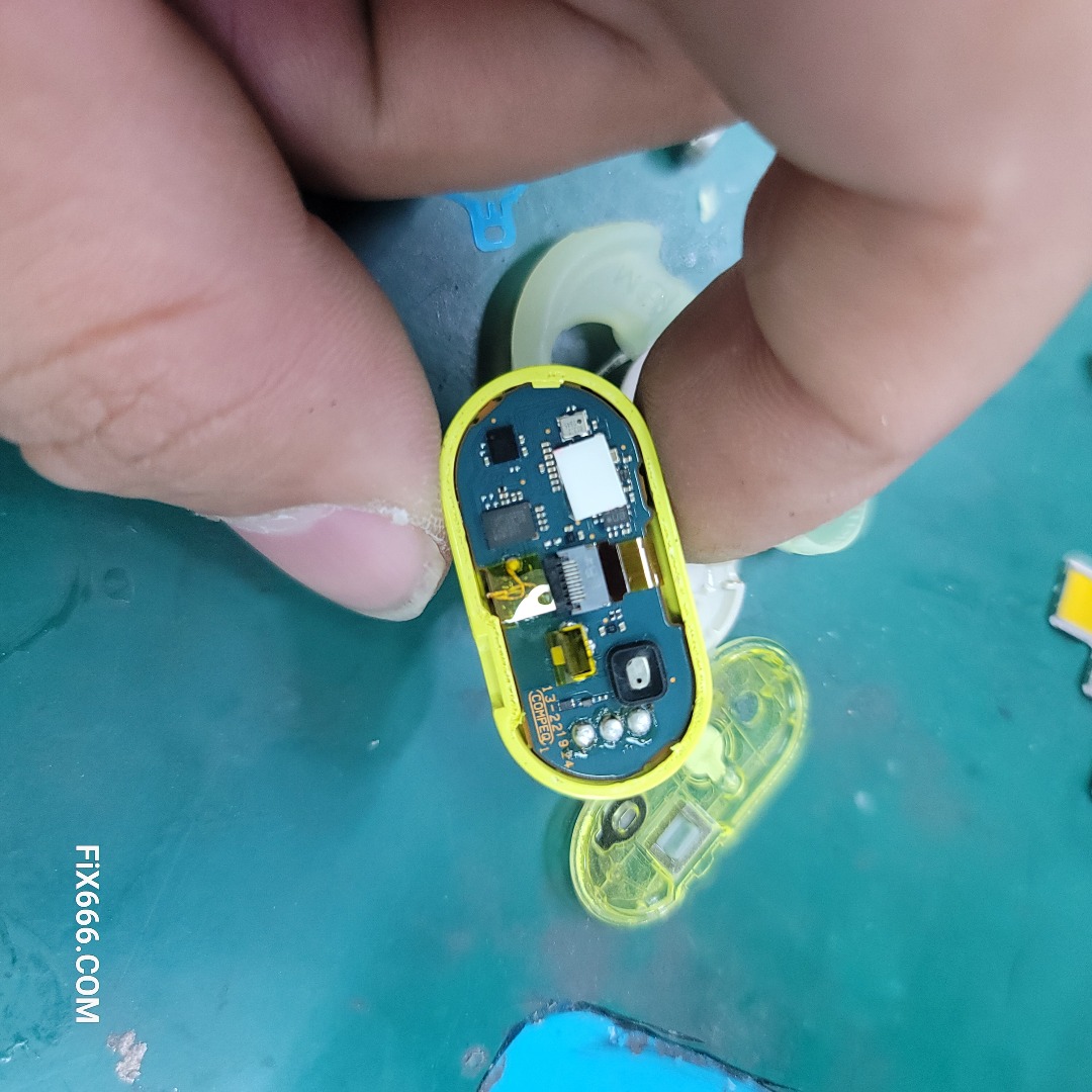

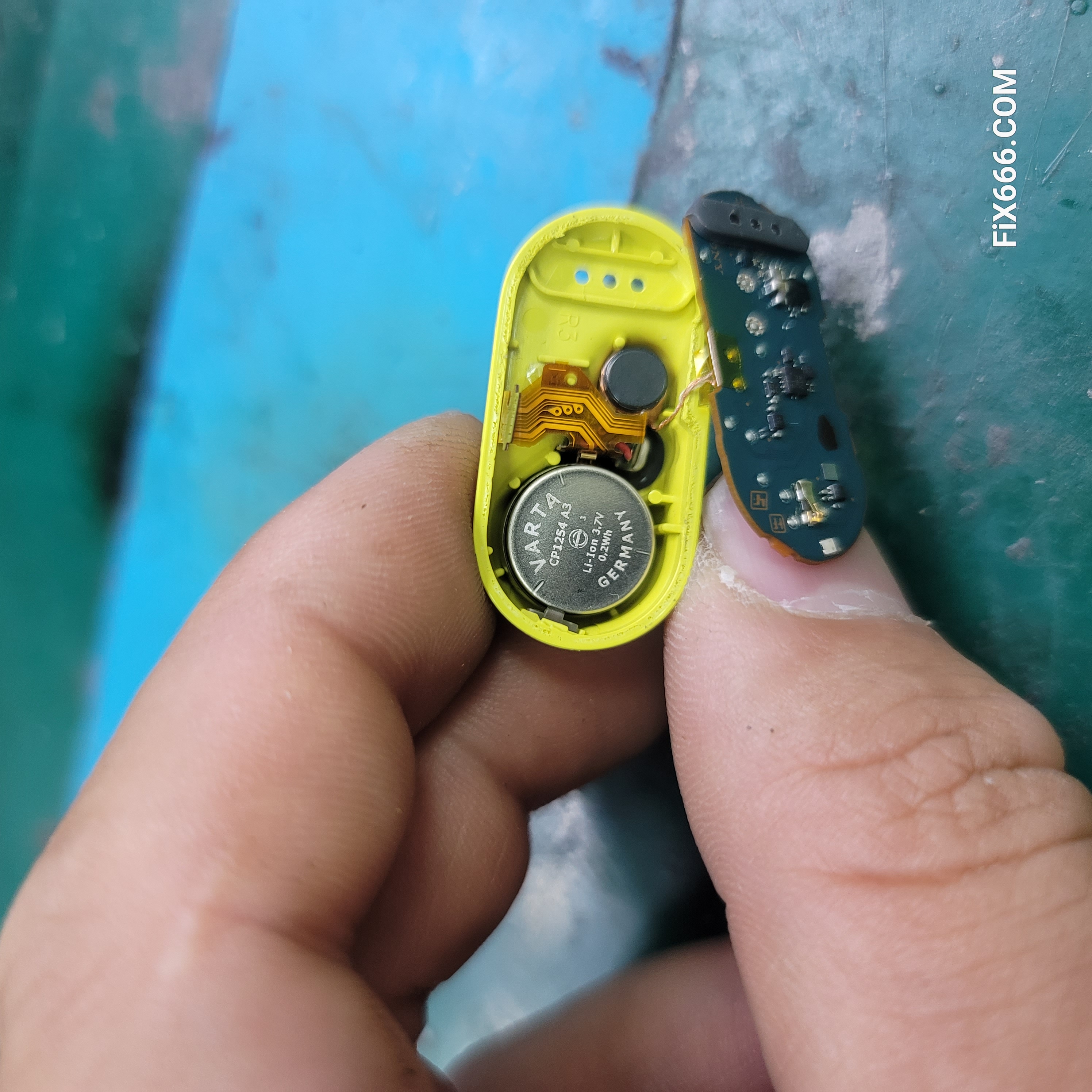

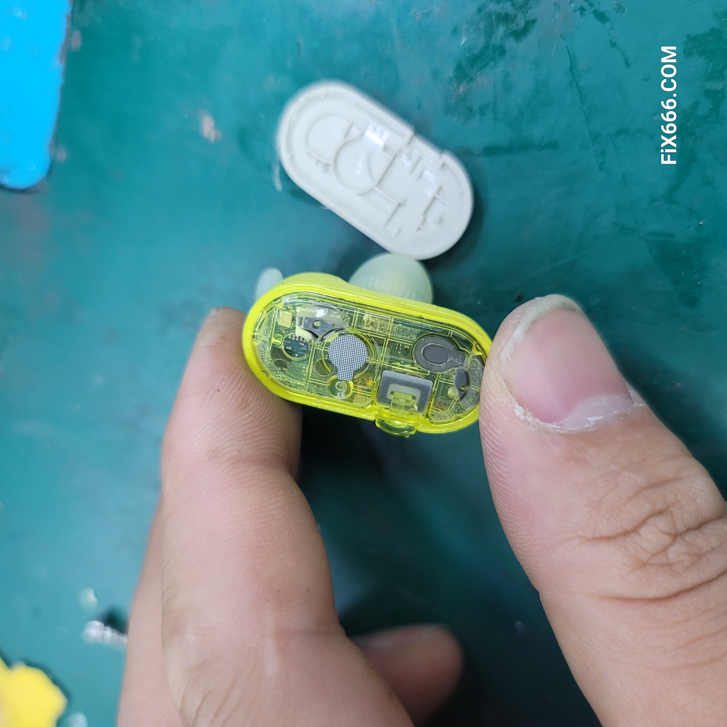

索尼wf-sp900耳机拆解图,内部结构图
发表于 2023-6-11 08:05:51 来自手机 | 显示全部楼层 |阅读模式

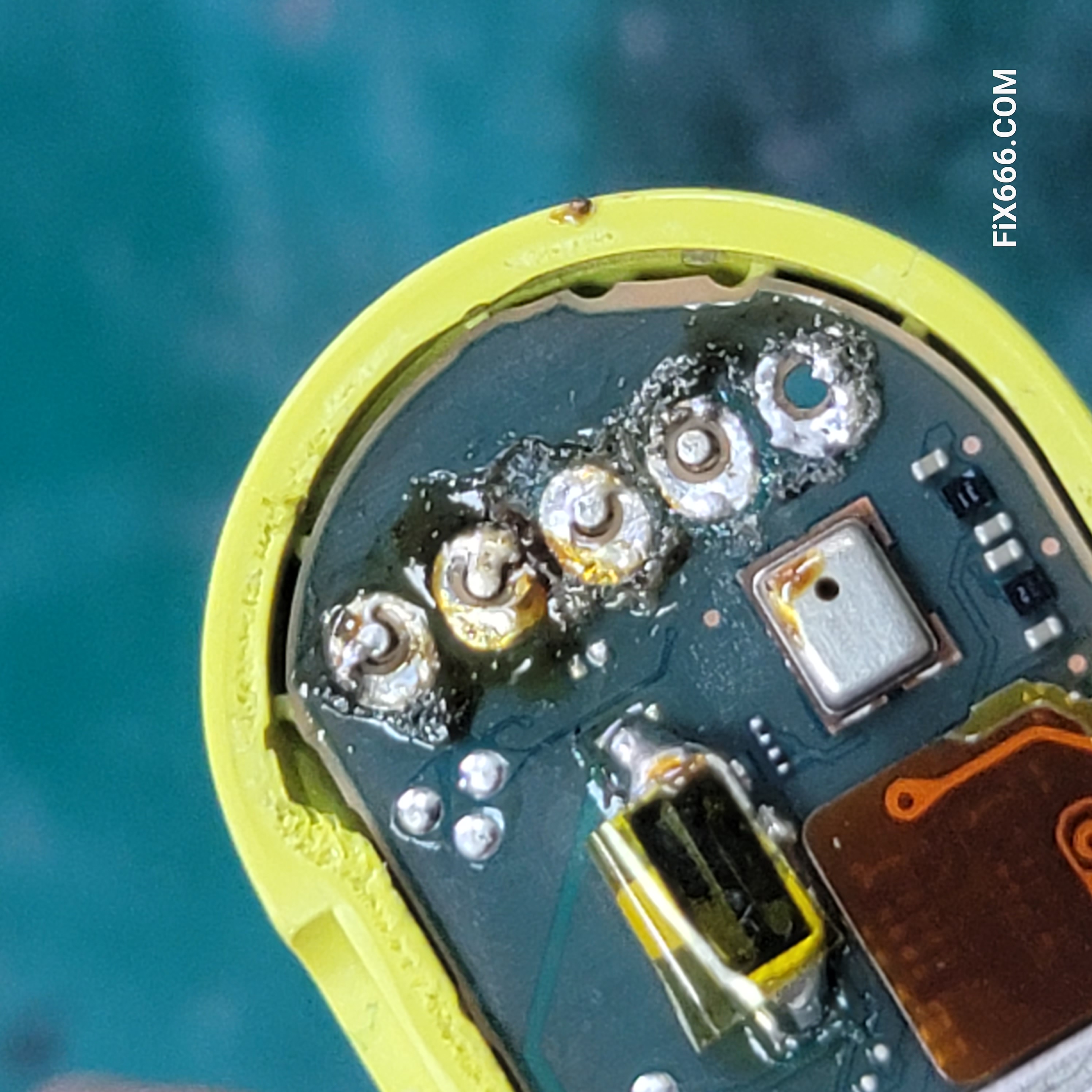

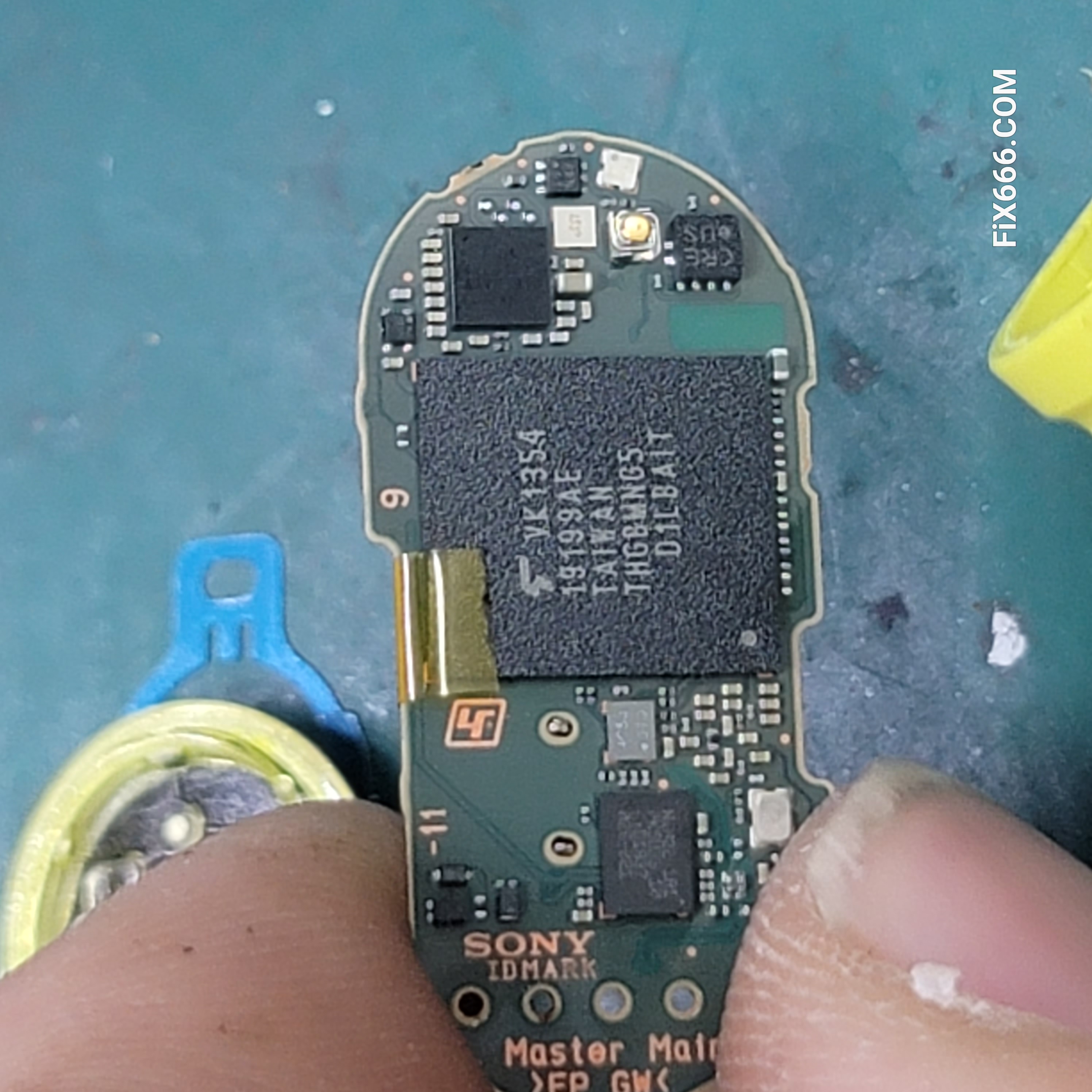

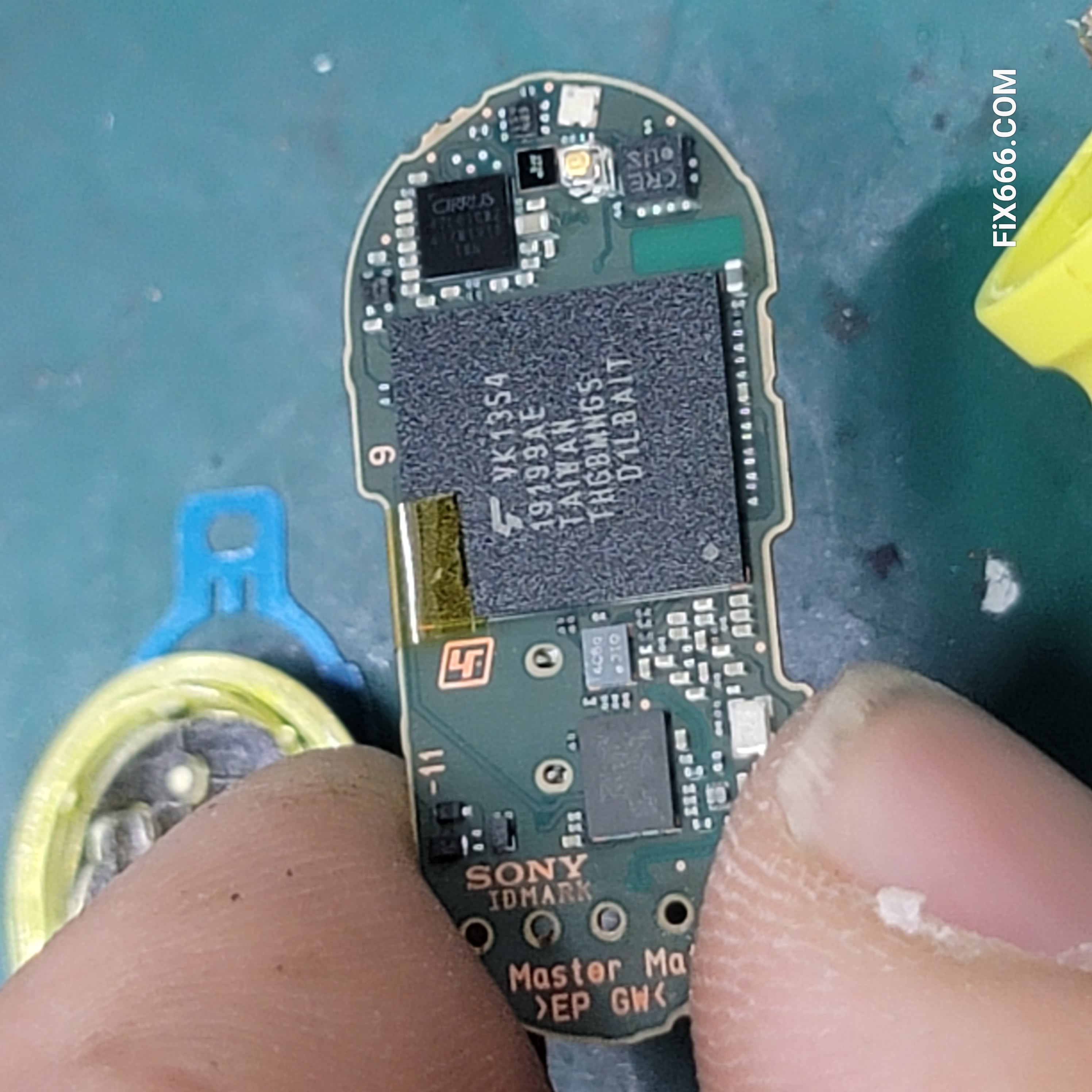

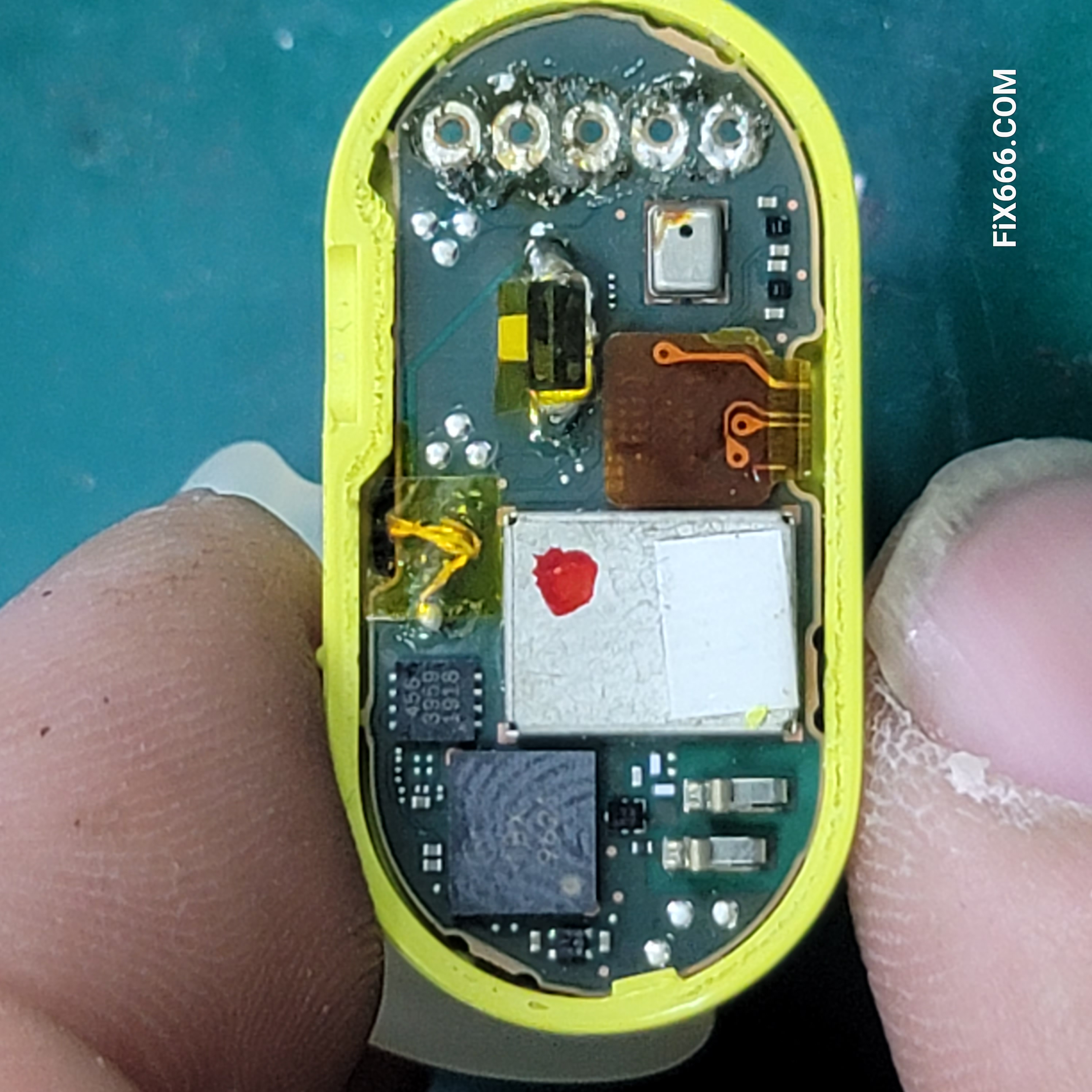

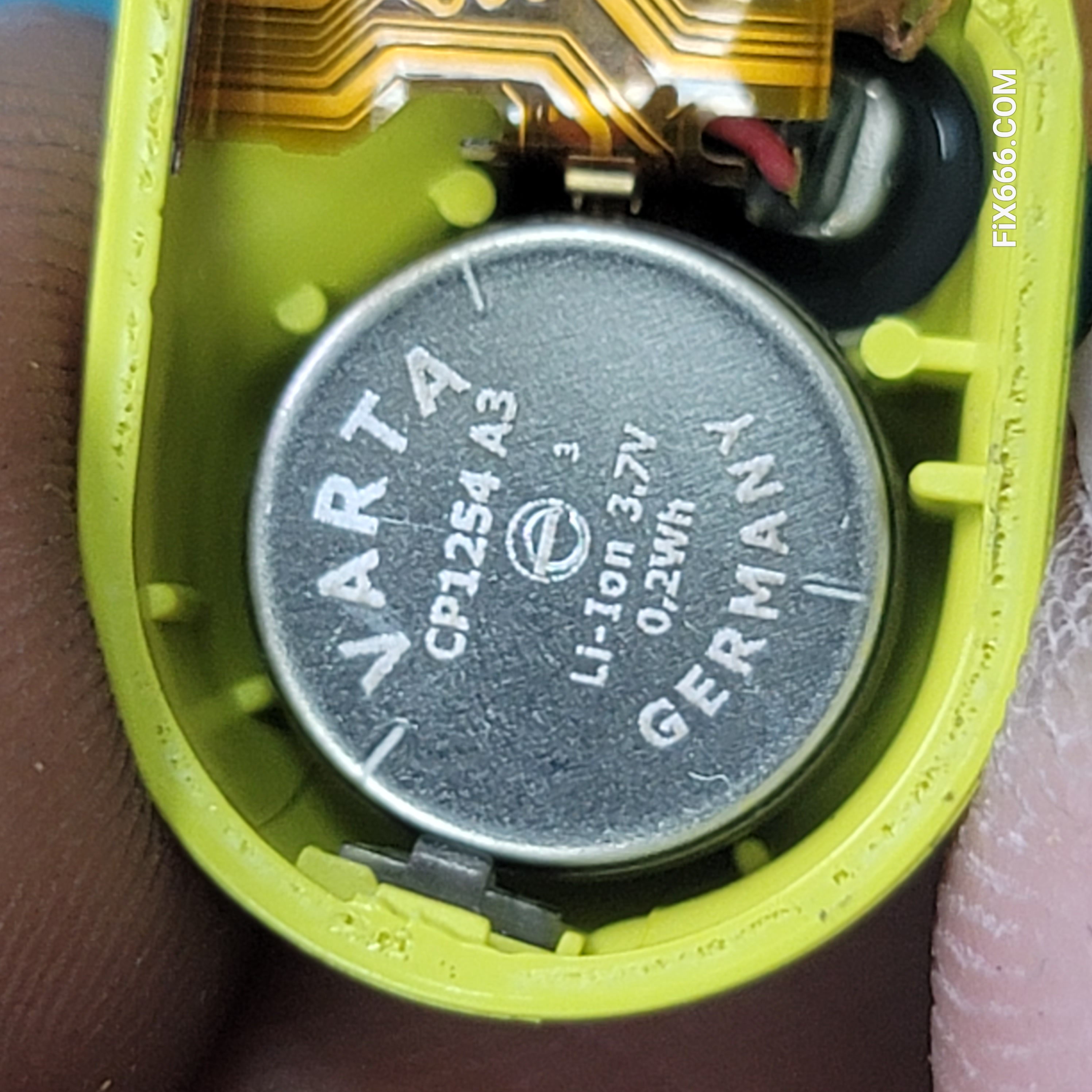

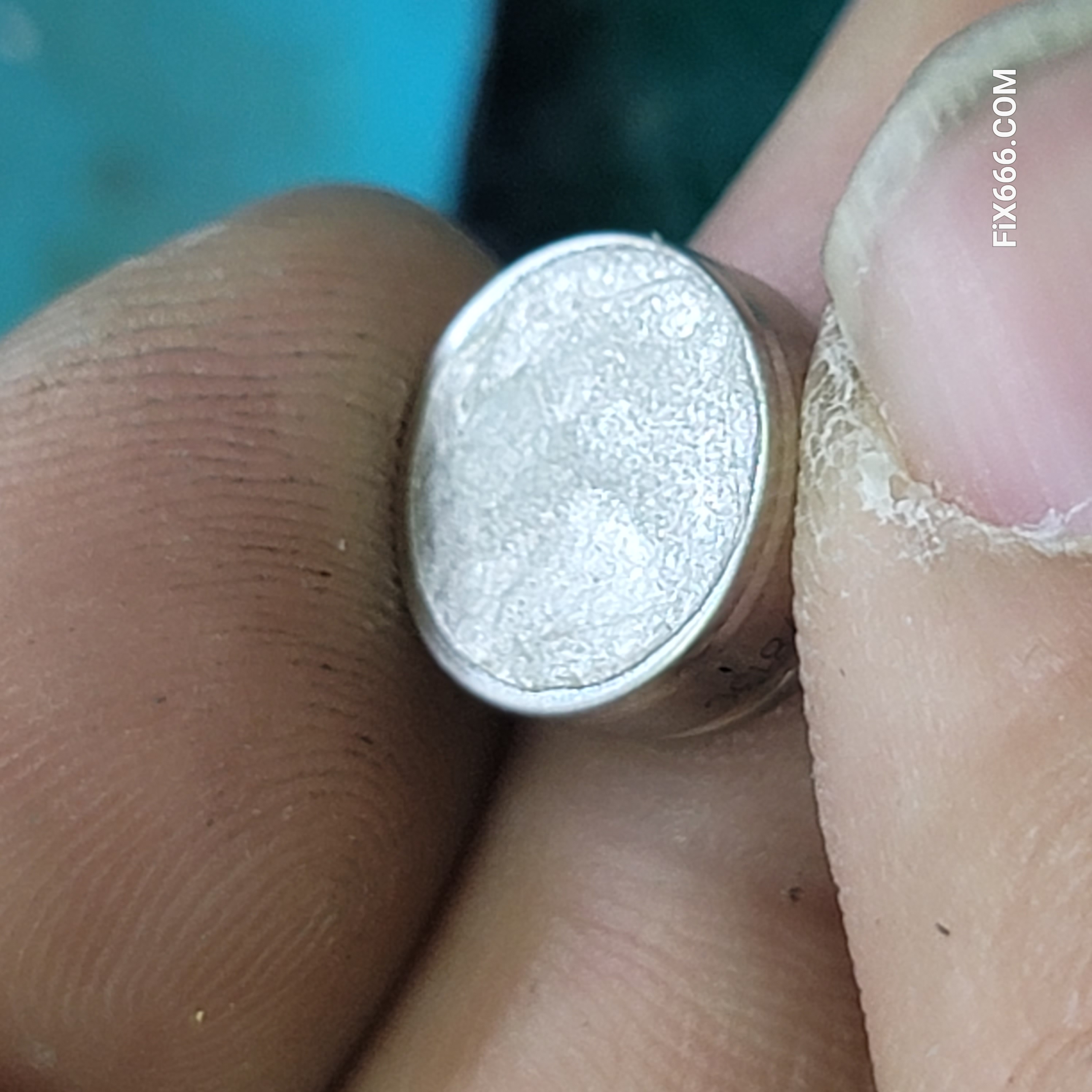

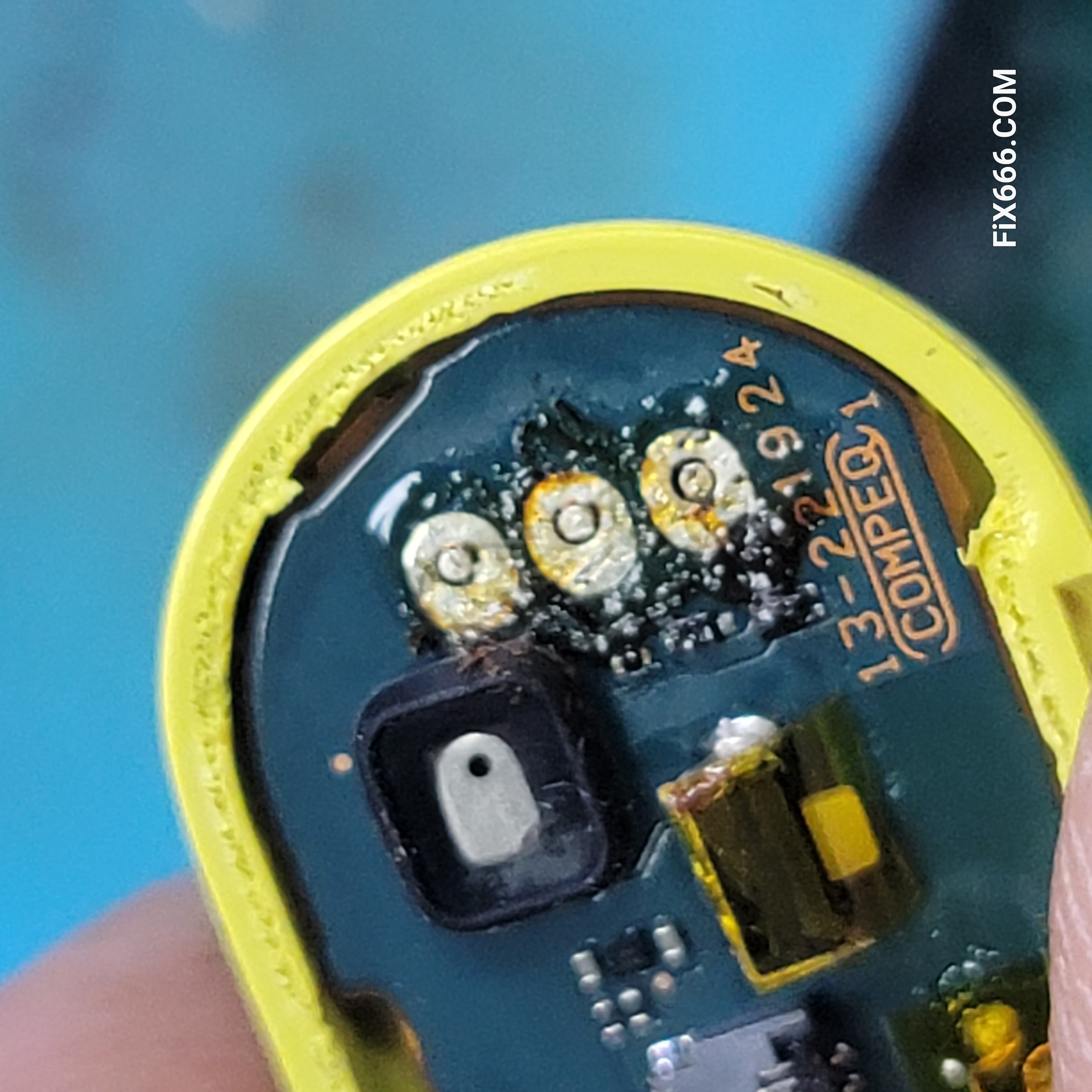

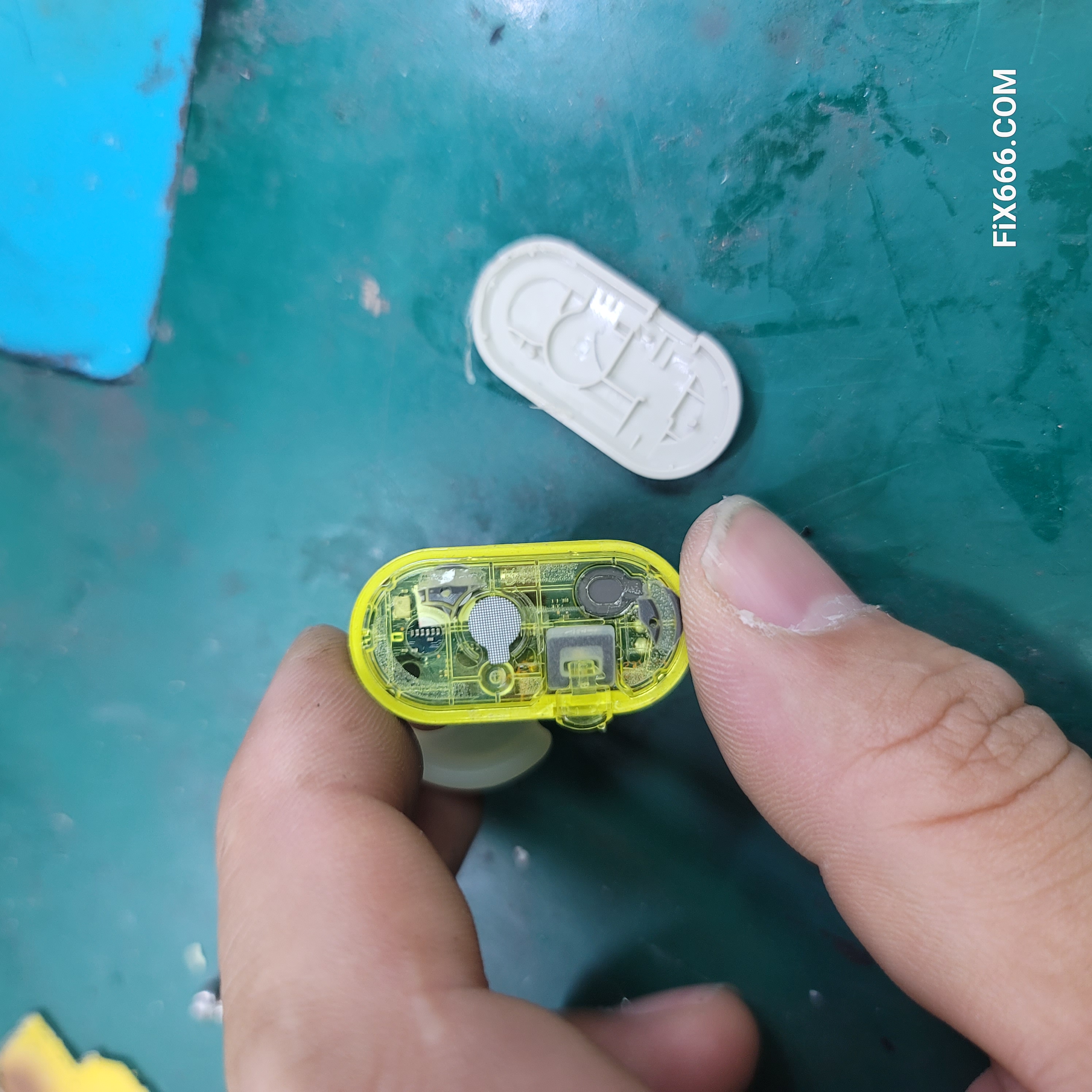

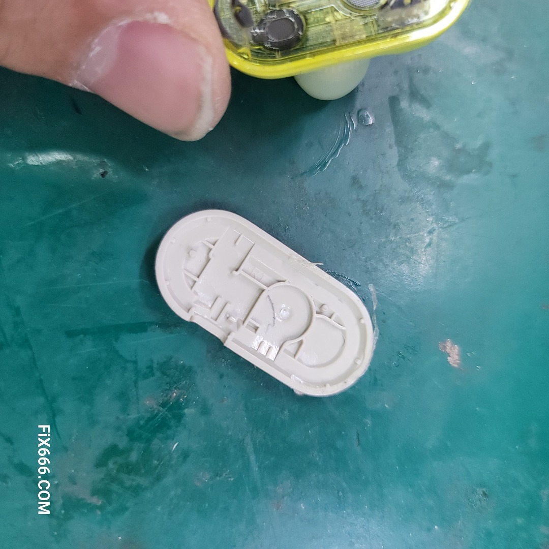

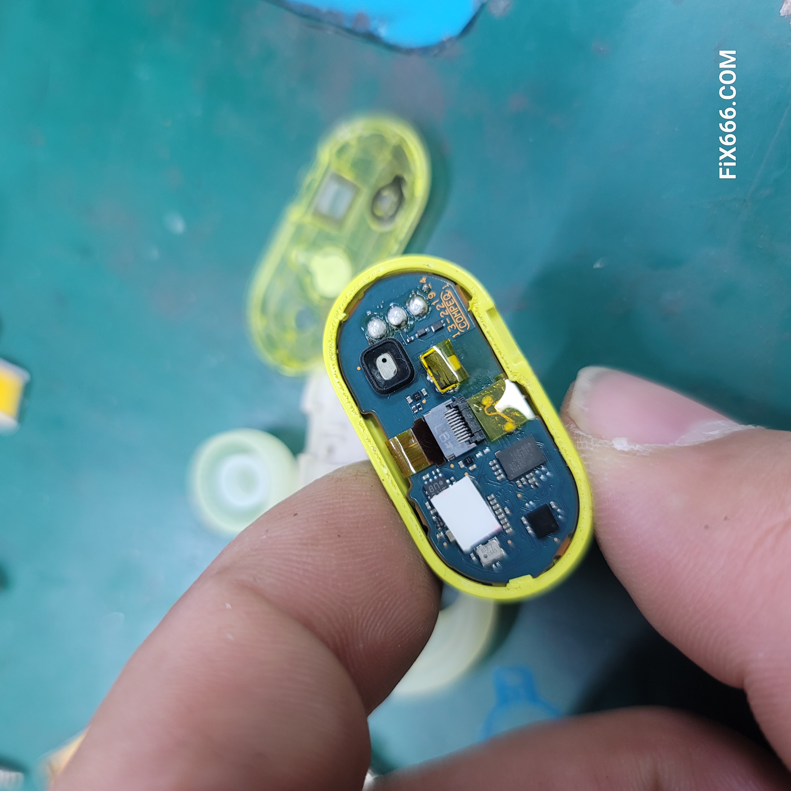

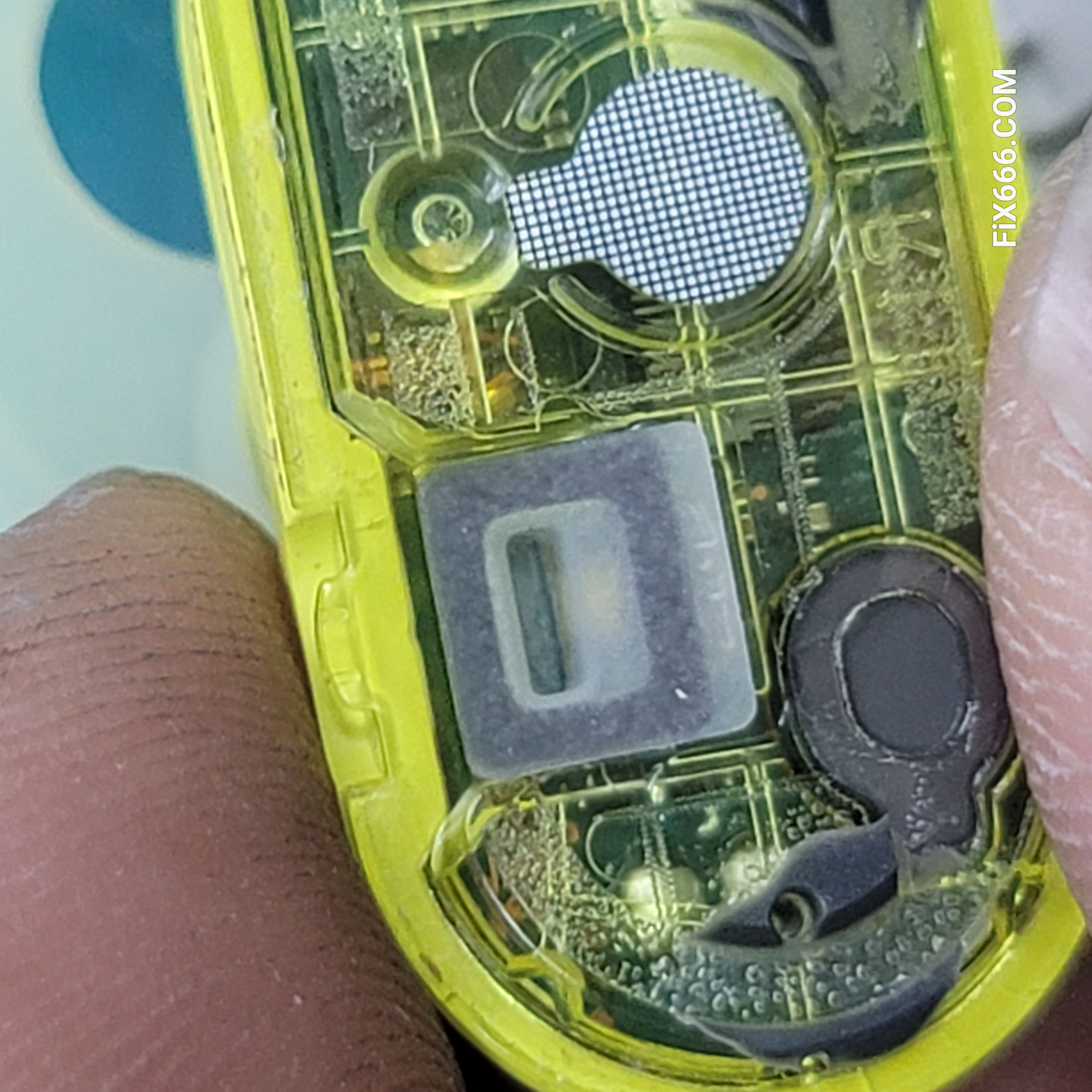

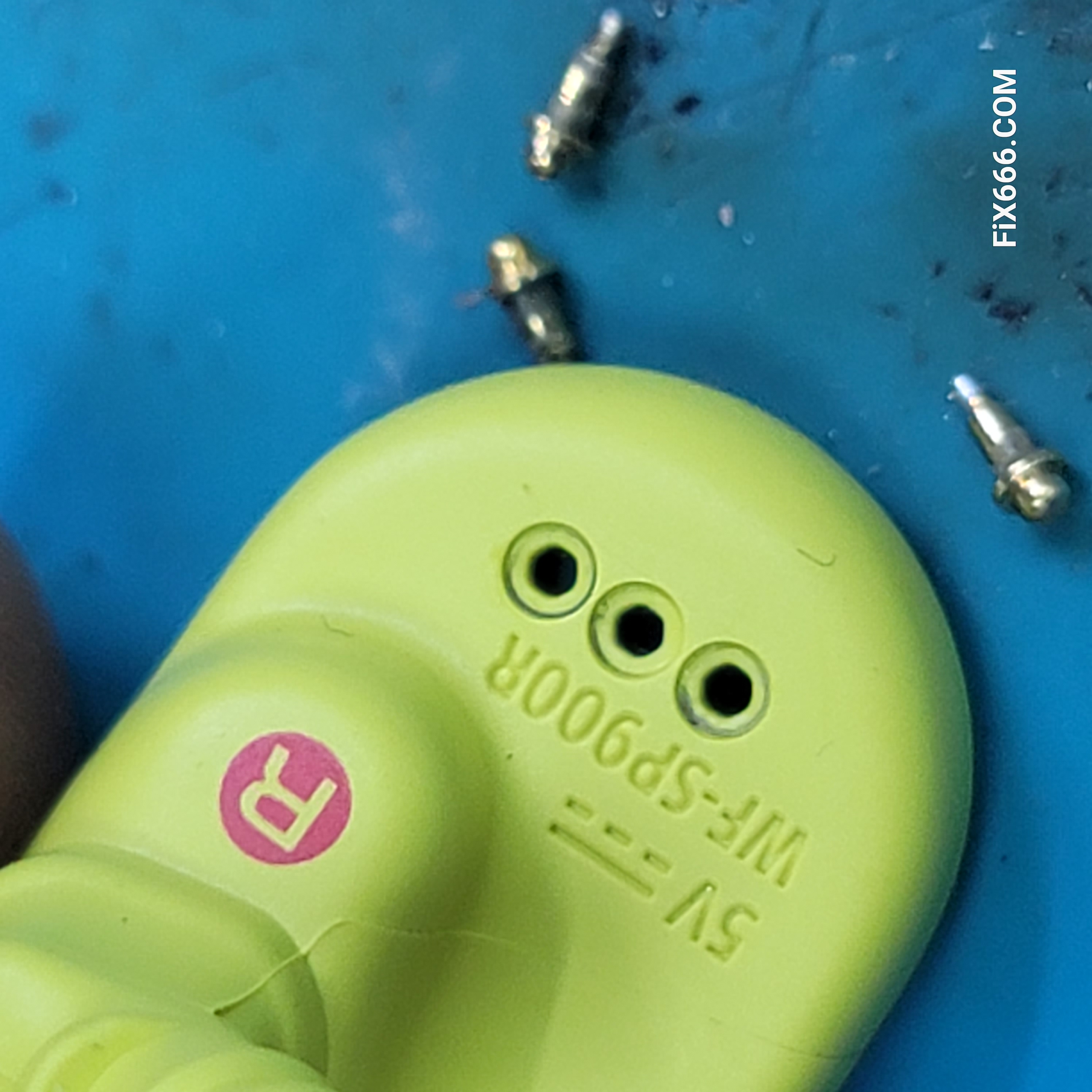

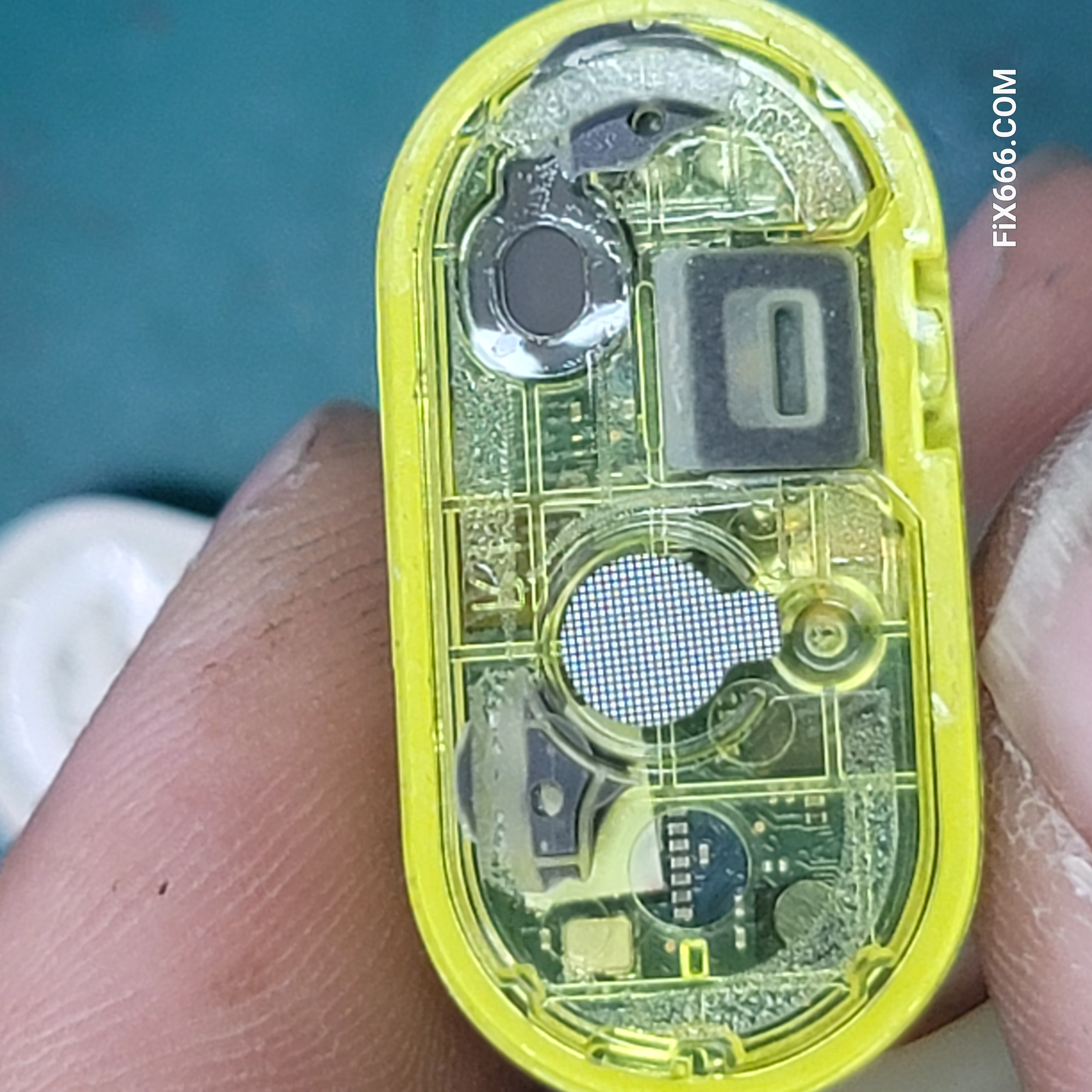

左右两侧不一样,左侧有大的芯片,换电池拆主板需要把焊锡焊接的触点融开
