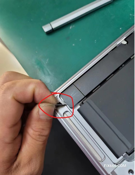

两边的喇叭使用的是易拉胶,拉开胶带,拆下喇叭:

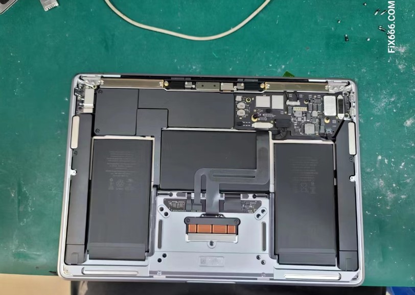

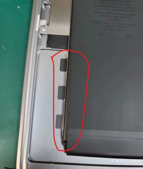

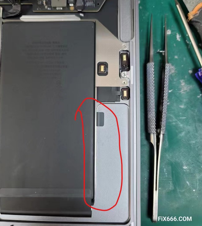

然后拆电池,电池下面也是易拉胶:

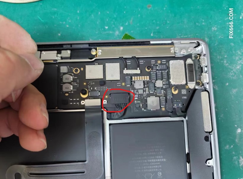

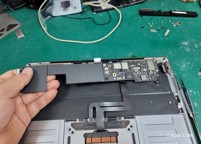

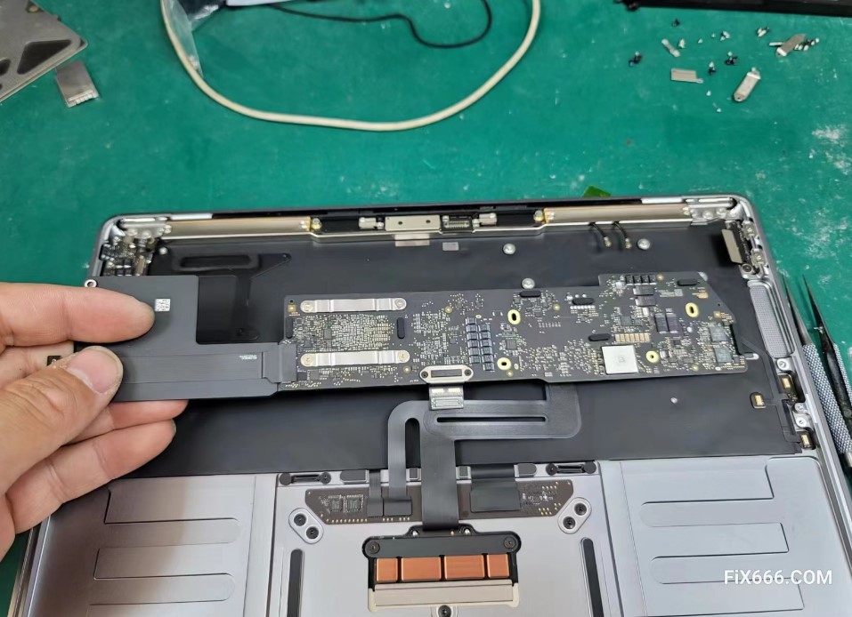

接下来拆下主板:
主板左侧有一个铁片,拧下三个螺丝即可拆下来:

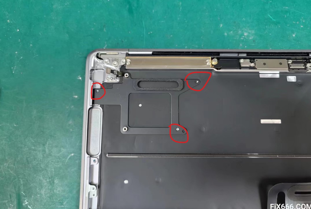

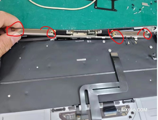

顶部天线,四个螺丝固定,拧下螺丝,拆下天线,注意天线中间有胶带:

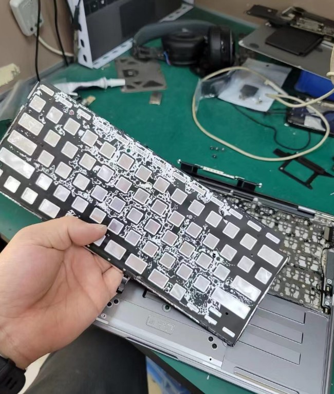

然后慢慢的撕开键盘背光板:

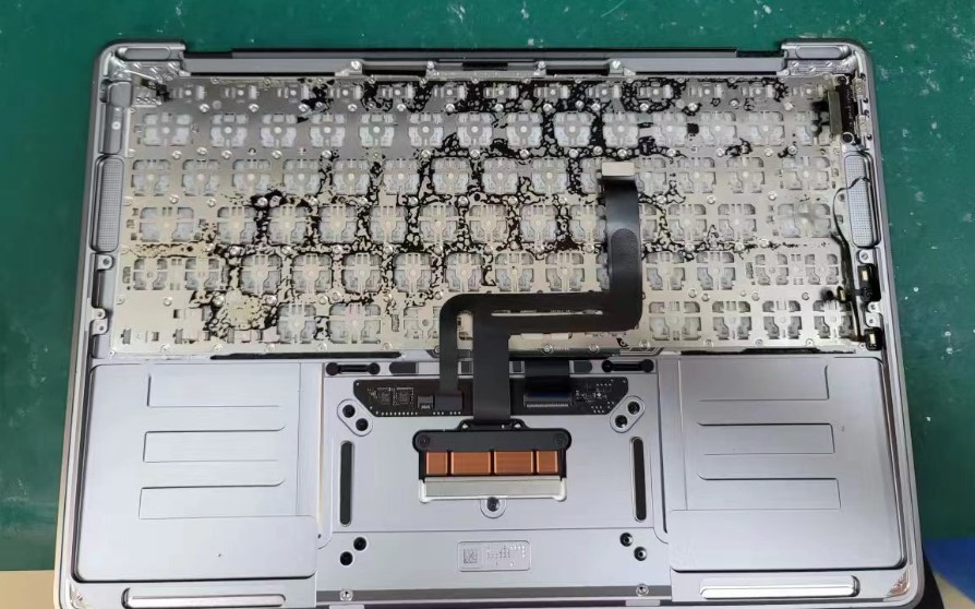

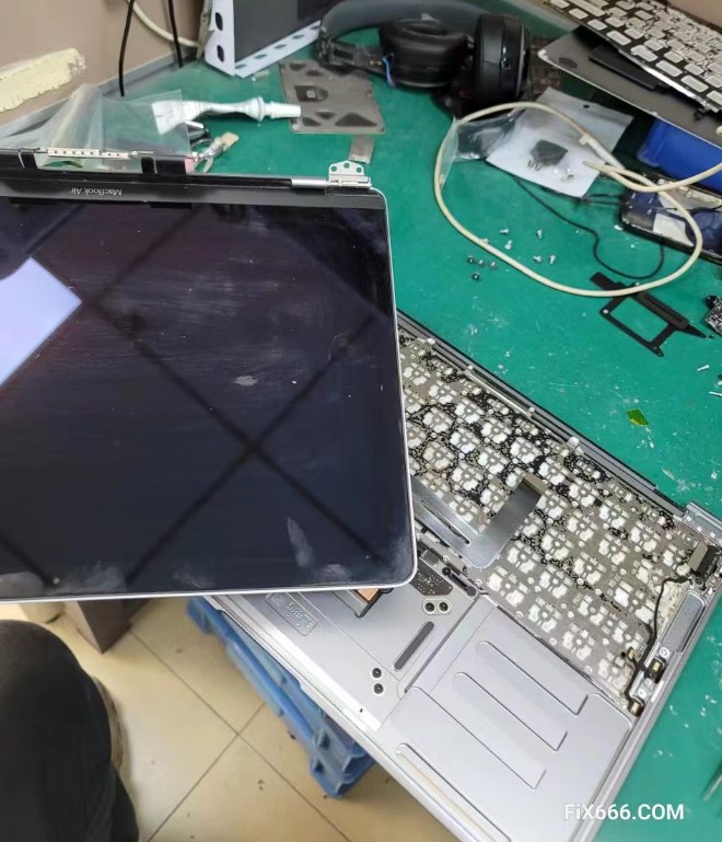

最后看一下键盘,是四周螺丝固定,中间有铆钉,直接暴力撕开换新了,怕屏幕有破损,可以拆下屏幕:

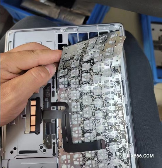

然后再用力撕开键盘:

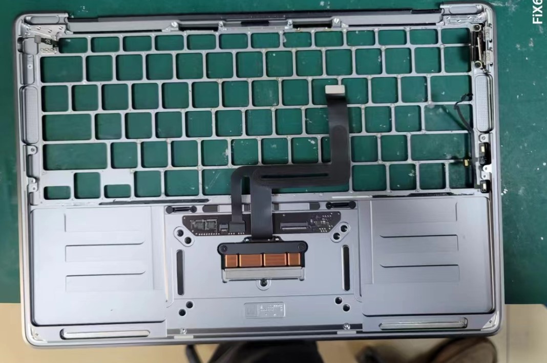

放心吧,C壳很结实,不会被键盘撕坏的。
