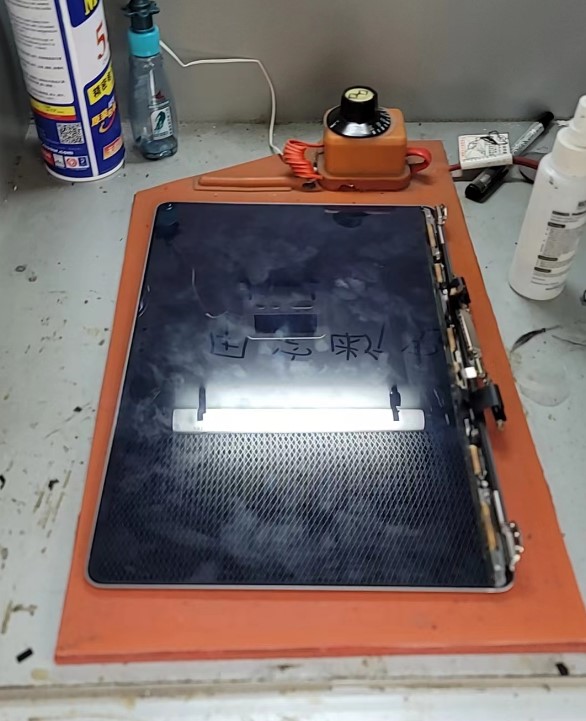

开机有声音,看不到图像,手电筒照射才能看到logo。
拆机检测主板,背光升压53V正常。测量后,果断判断屏幕背光损坏,拆机维修:

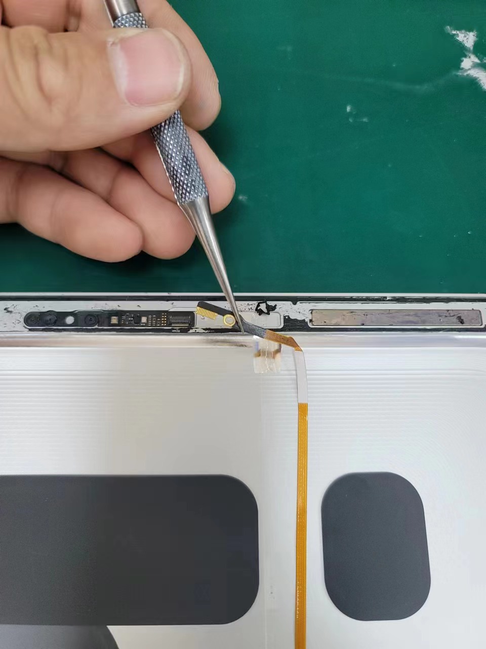

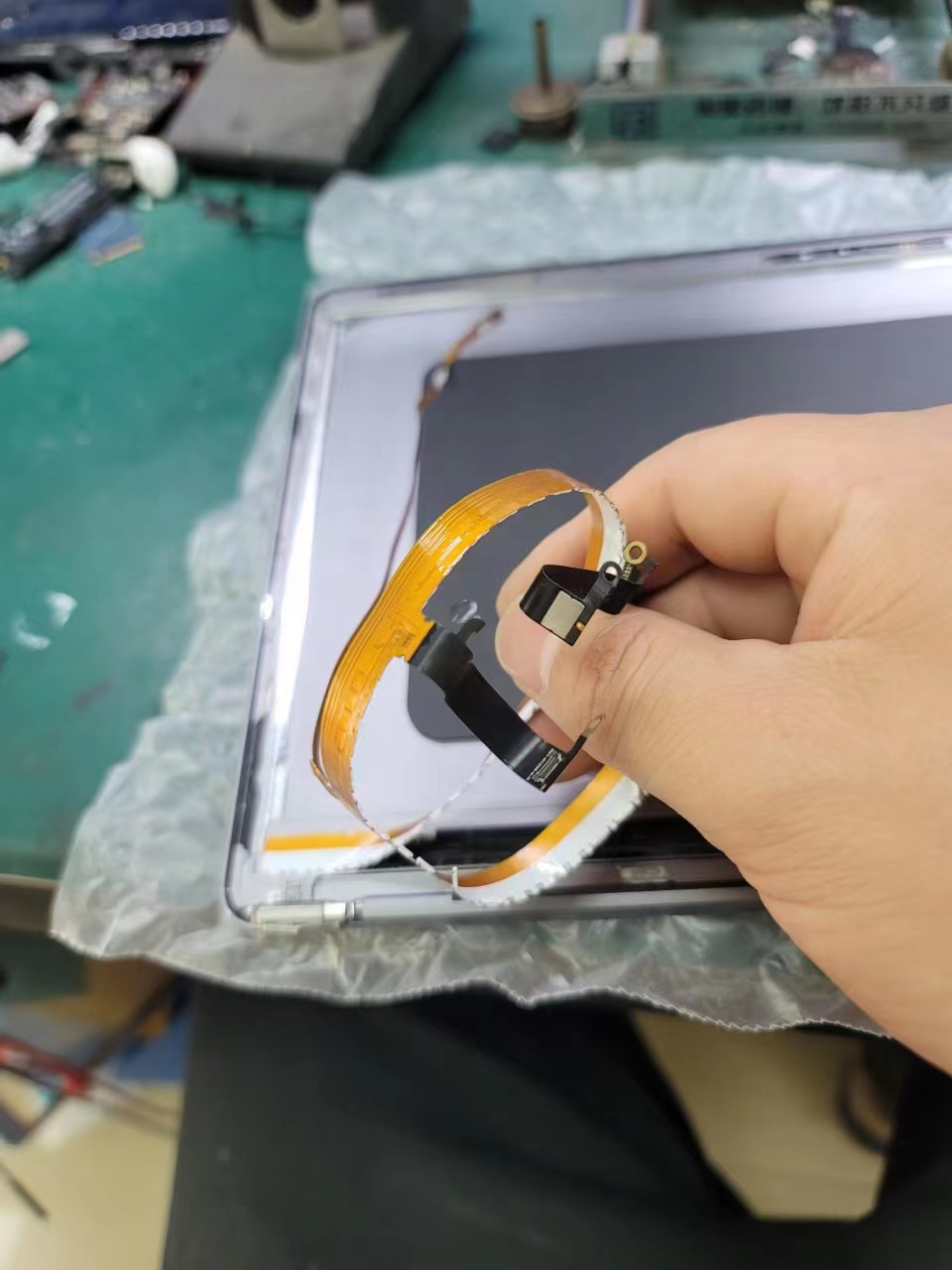

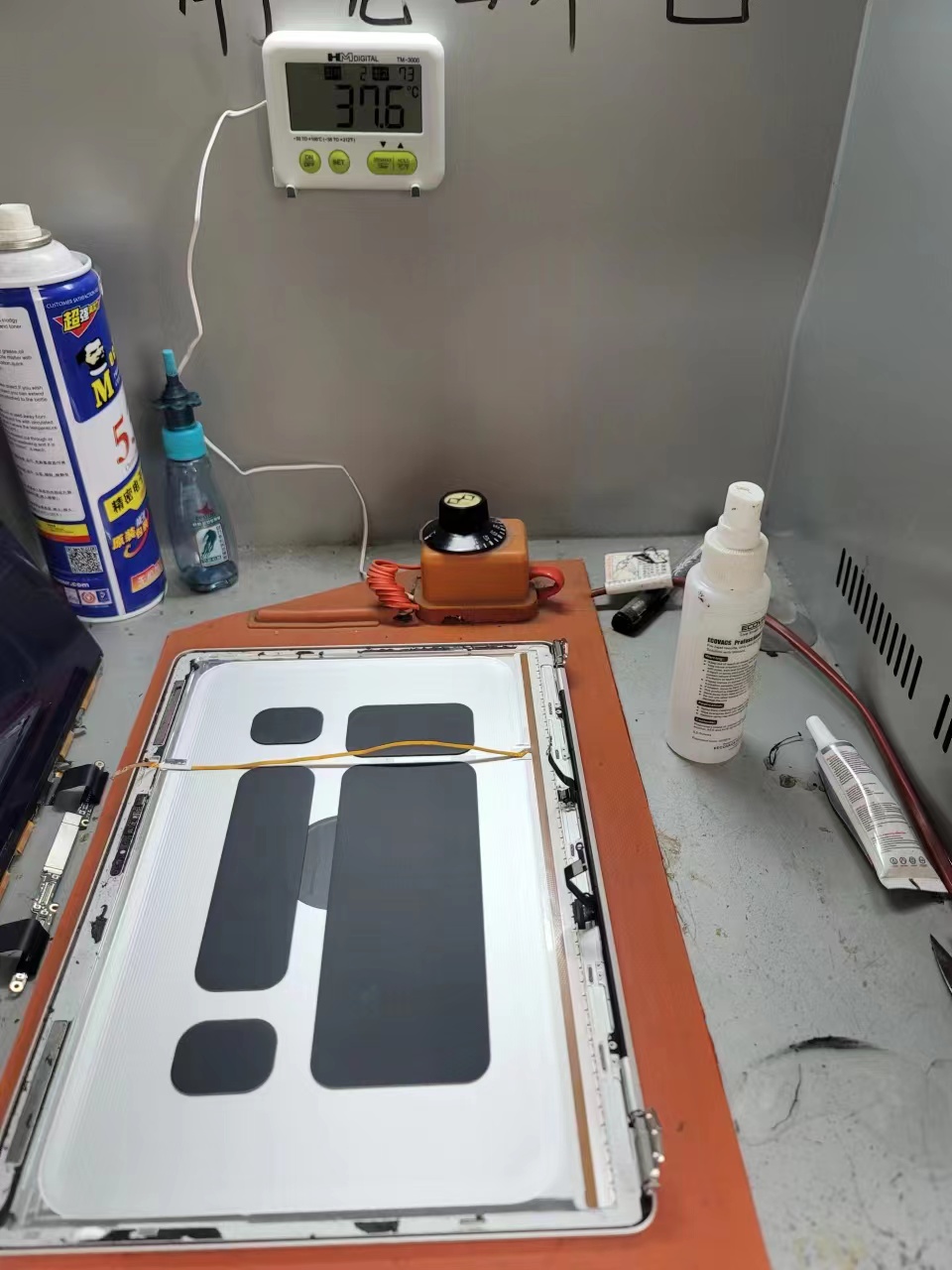

先加热,然后拆开屏幕,维修背光:

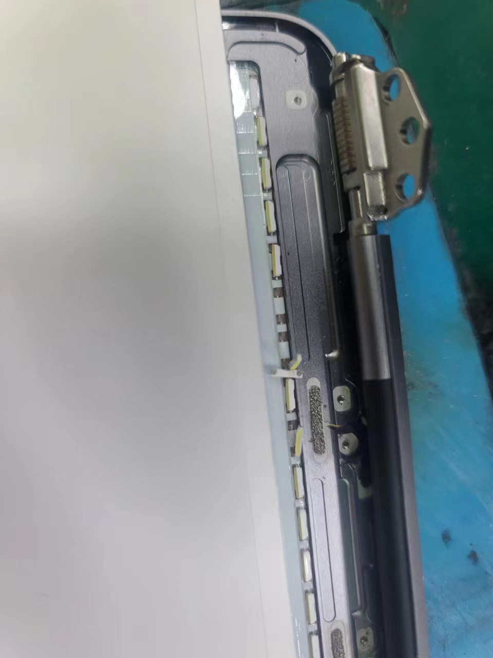

可以看到背光灯LED已经掉下来了。

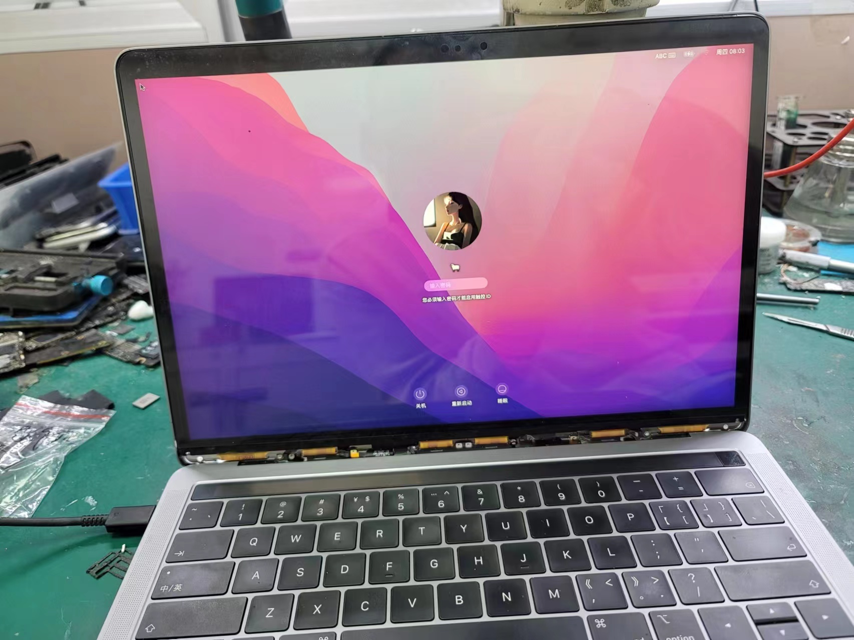

更换后,成功修复:
