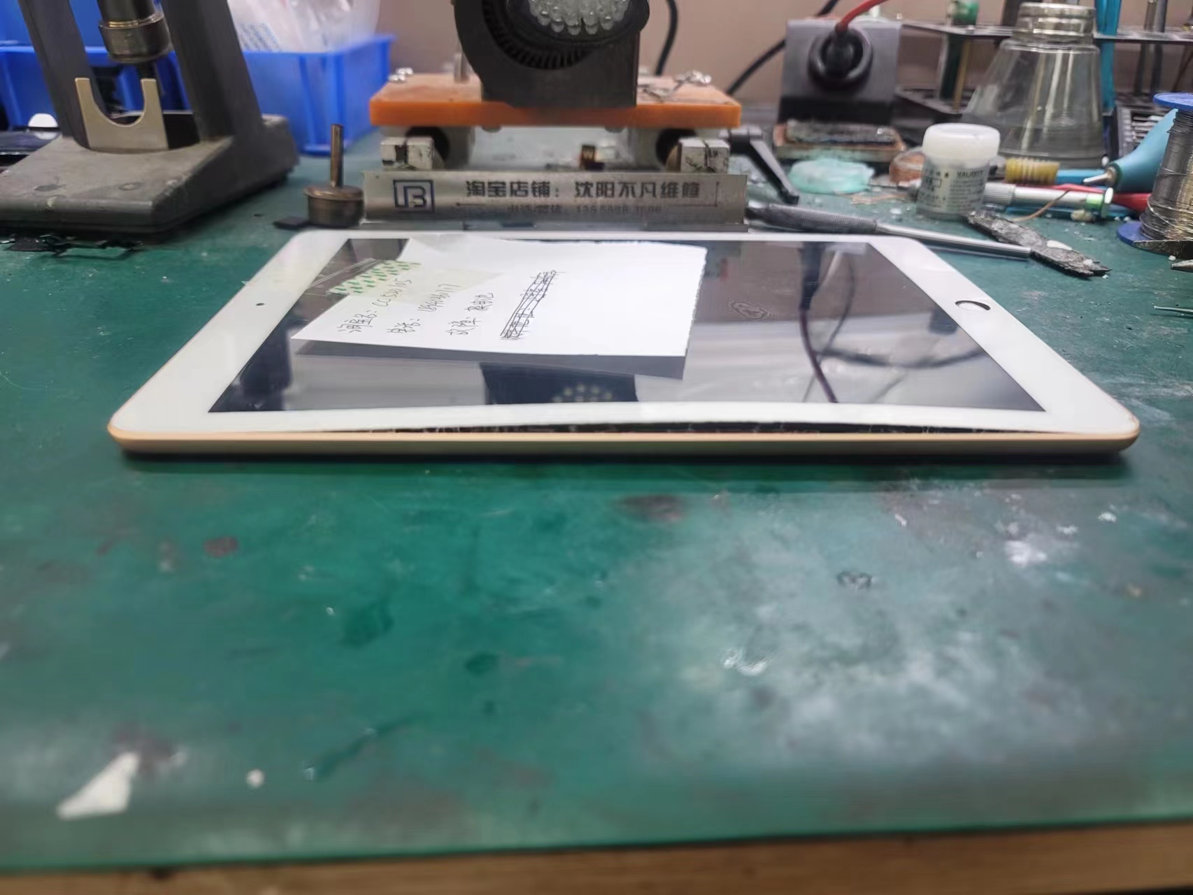

如图可以看到,电池鼓包后,屏幕被顶起来了。这是由于pad很久没有使用,导致电池亏电鼓包导致的。

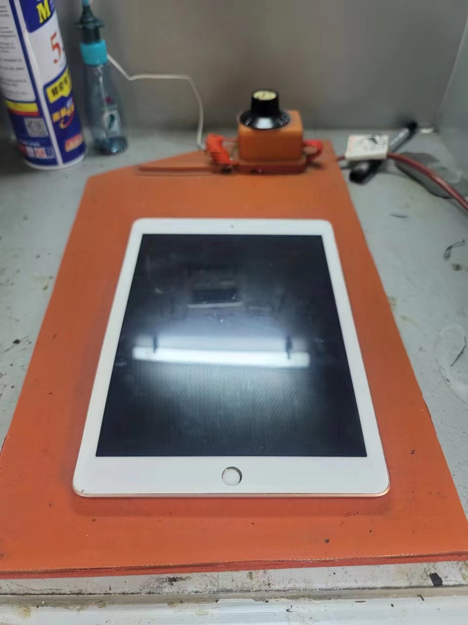

加热拆机:

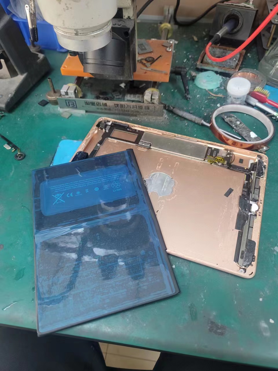

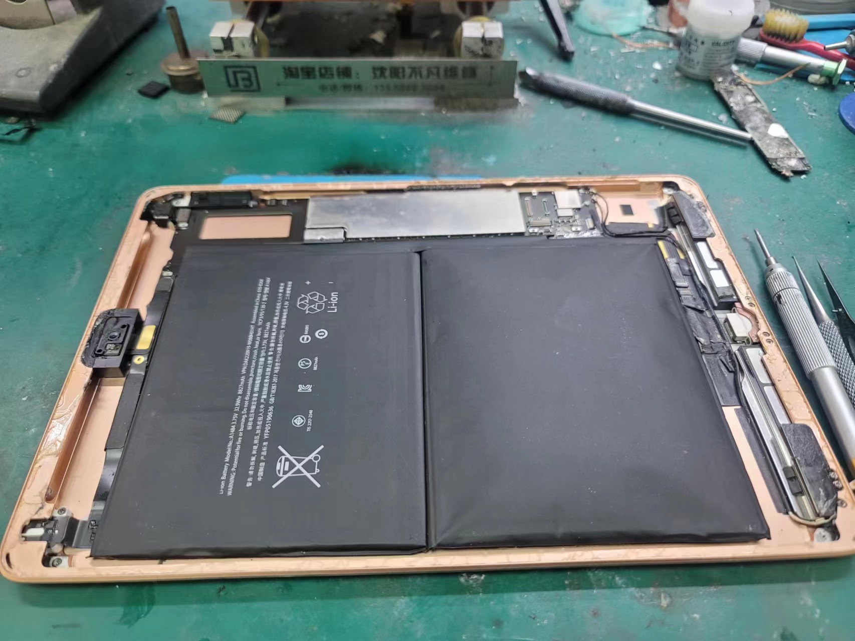

可以看到电池已经鼓包,更换后,就可以修复了:
