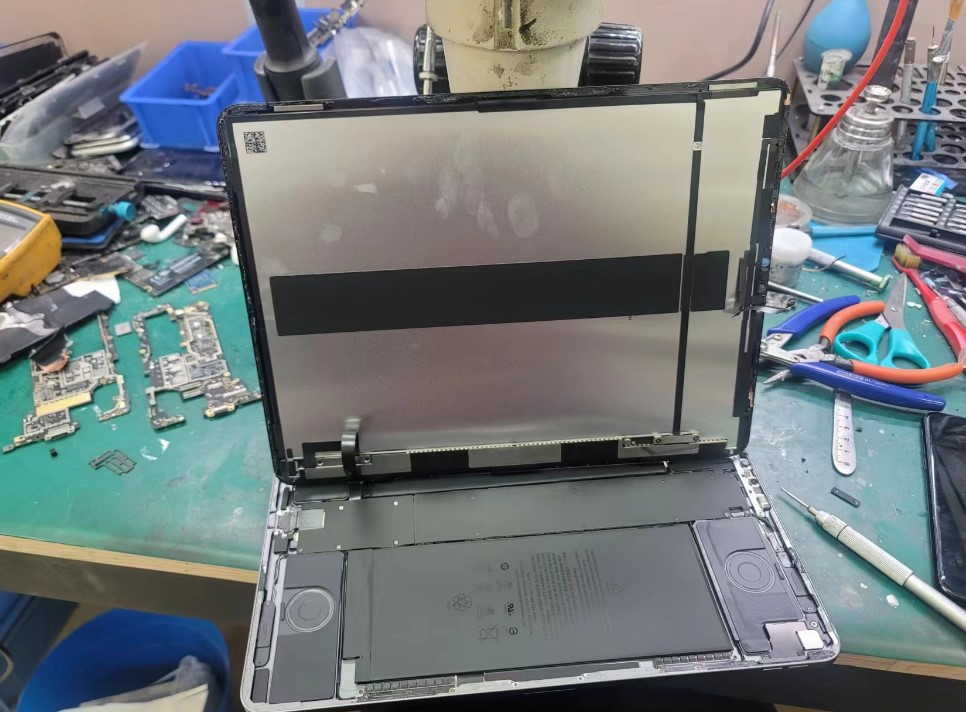

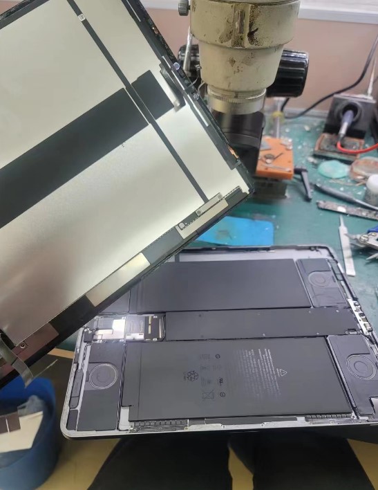

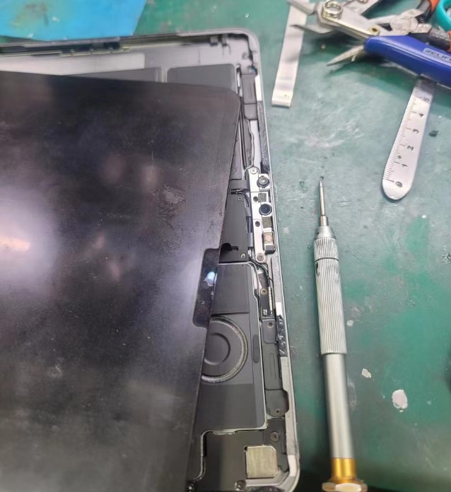

首先拆机,拆开屏幕后,错位一下拧下前置排线螺丝,
然后打开屏幕,拧下固定屏幕的螺丝:

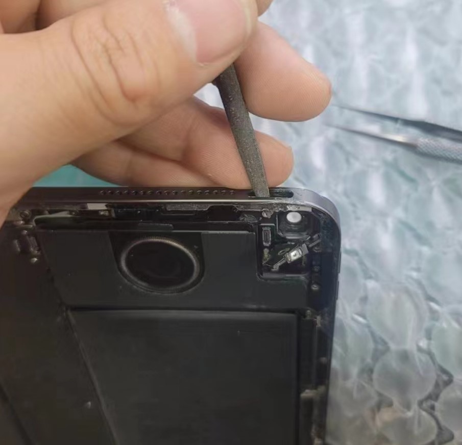

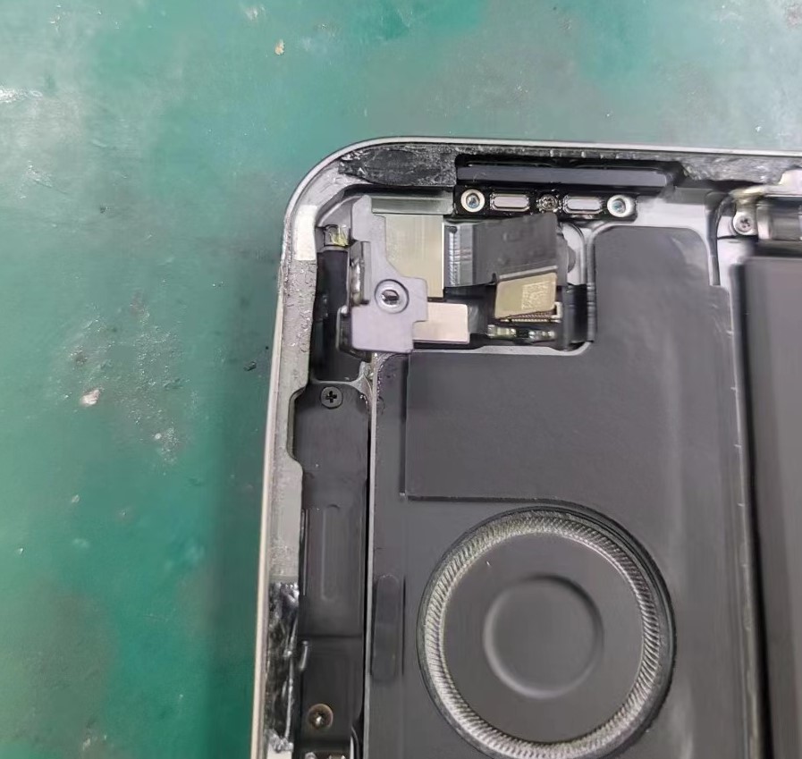

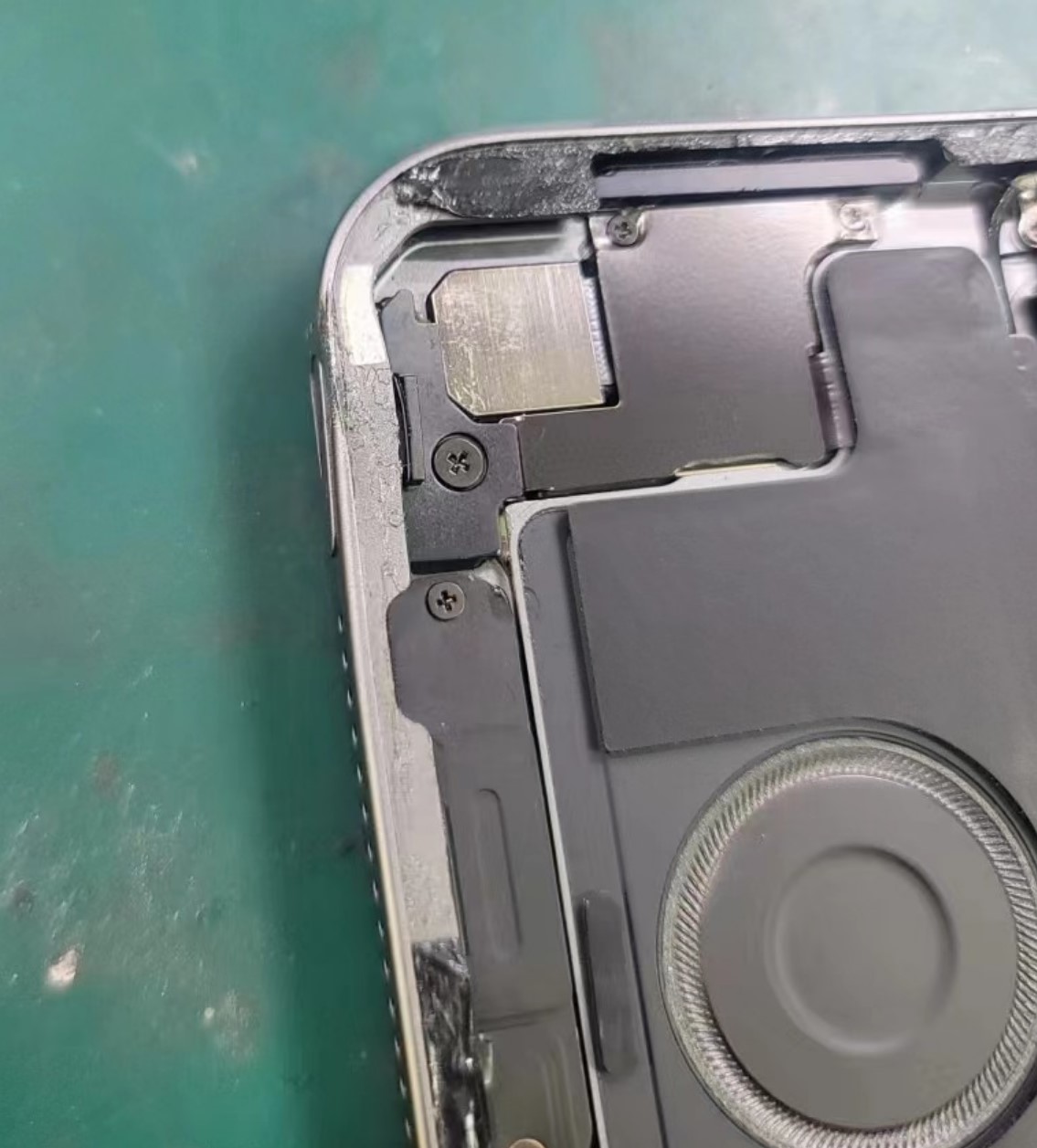

可以看到开机按键这里已经凹陷,需要拆开矫正:

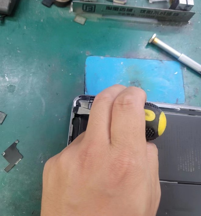

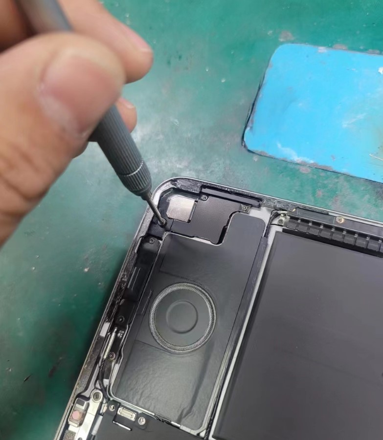

矫正工具使用螺丝刀慢慢砸出来就可以:

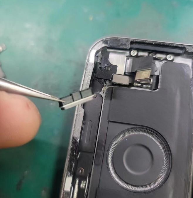

矫正后,开机按键开孔变形,再使用小矬修理一下,就可以了。
最后装机完成。
这款拆机注意屏幕排线位置,千万不要把屏幕拆坏。
