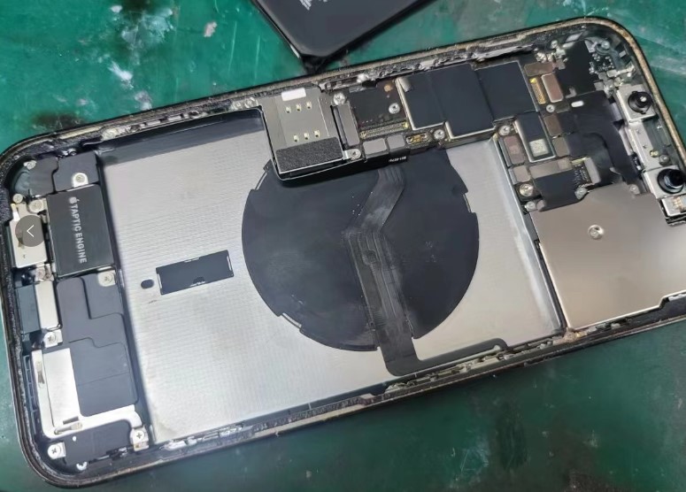

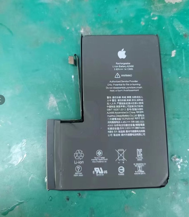

如上图,就是苹果12promax的电池电芯,要换电池,就需要单独更换电芯,使用原来的电池电路板:

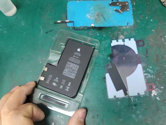

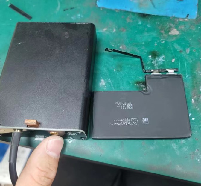

使用点焊机进行电极的焊接,焊接好之后,做好绝缘,重新装机即可。
12系列更换电芯,电池健康不会马上升高,会随着电池循环,电池电路板重新计算电芯容量,电池健康信息慢慢升高,一般一个月左右能回升到100健康。
但是更换后,续航时间马上就变长了。
