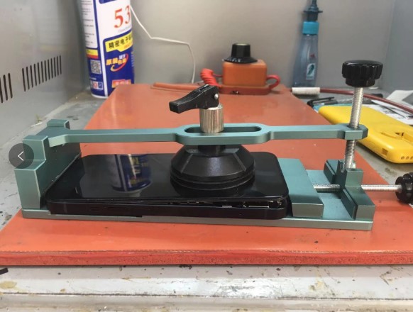

然后,使用专用拆屏器拆开屏幕:

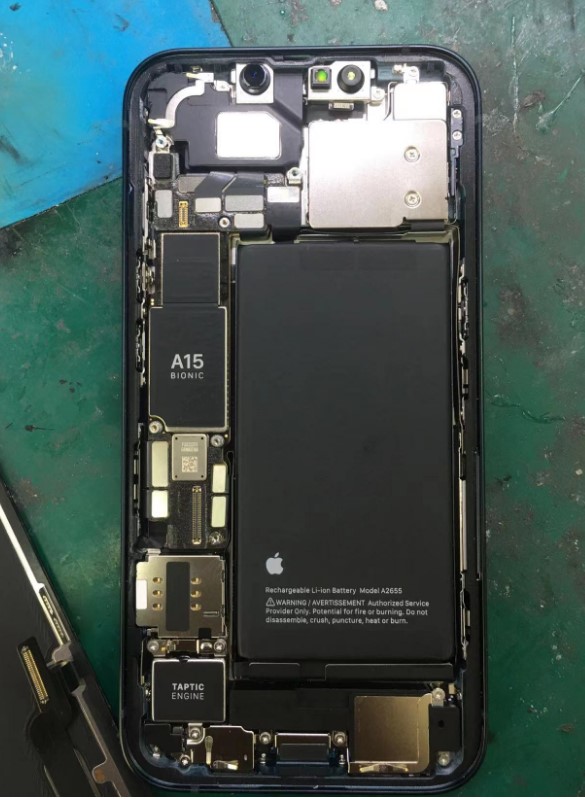

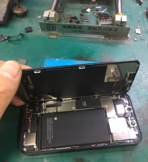

然后打开屏幕,拆螺丝,把主板拆出来:

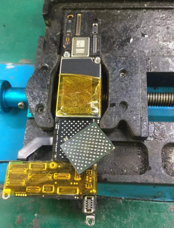

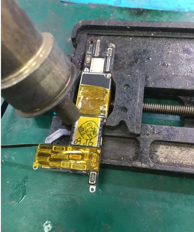

主板固定好,贴好隔热胶带,准备拆焊硬盘芯片:

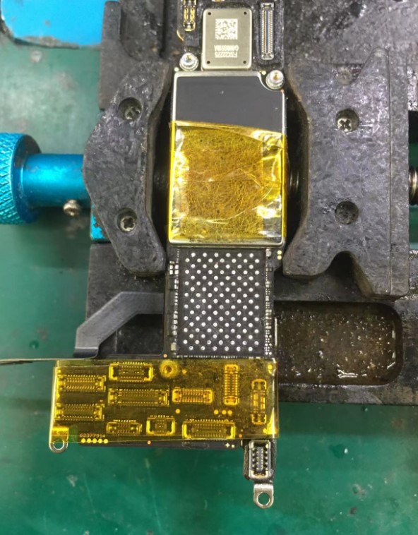

硬盘芯片拆好后,处理主板焊盘,

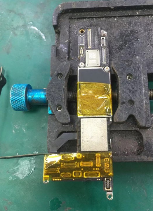

焊盘处理好,把512容量的新硬盘焊接上:

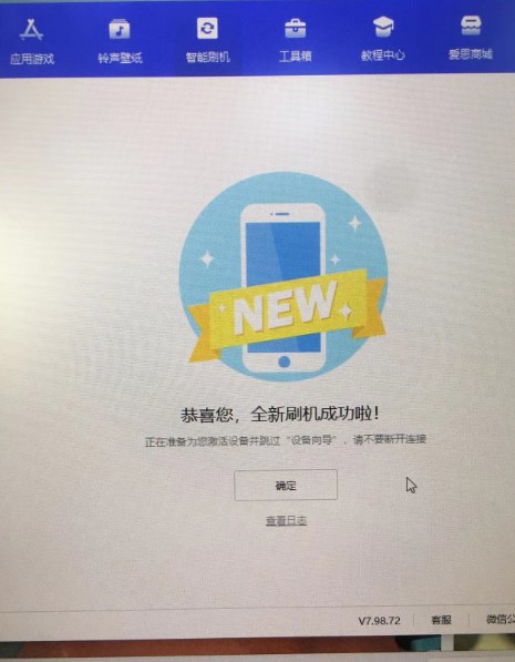

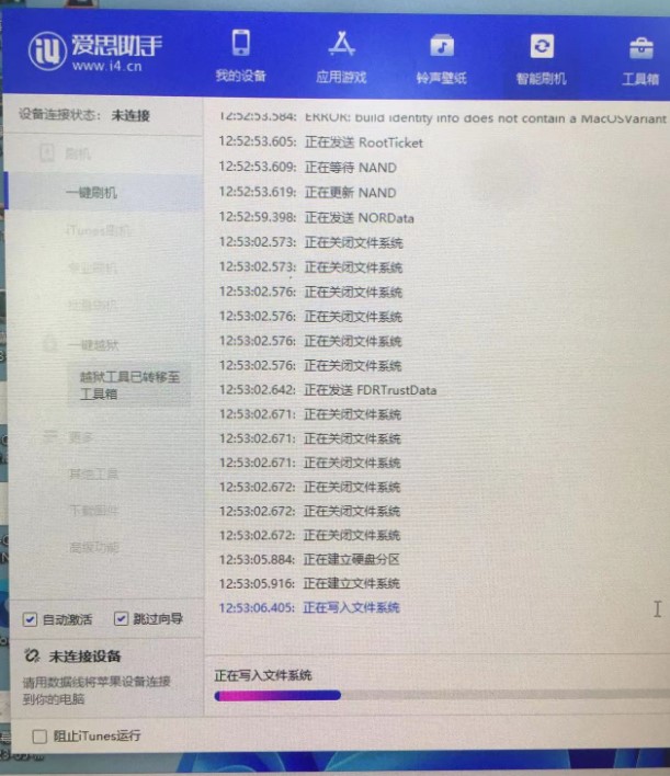

然后连接电脑,电脑识别DFU模式手机,使用爱思助手刷机:

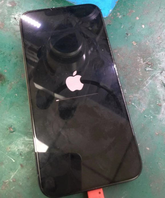

等待刷机完成后,

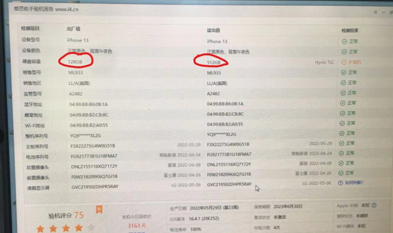

激活,进系统查看容量,
成功升级到512G!
