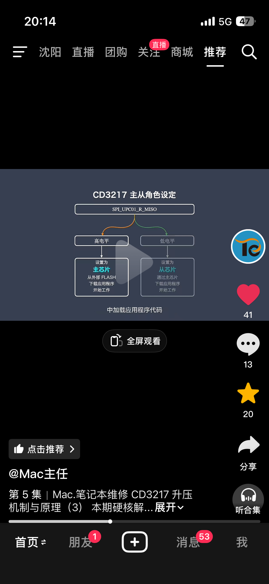

主从芯片设定协议
通过信号:spi_upc01_r_miso信号高低电平来设定
高电平:设置为主芯片,从外部rom下载程序工作
低电平:设置为从芯片,通过主芯片下载程序工作 IMG_0505.png
