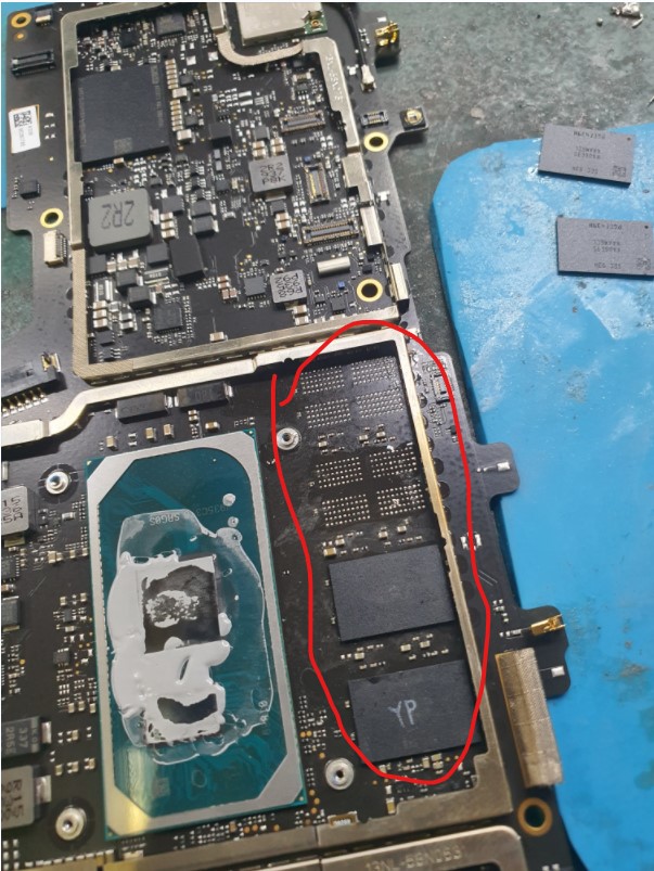

上图中红色圈起来的,就是内存颗粒。内存升级,要进行焊接的就是这个芯片了。

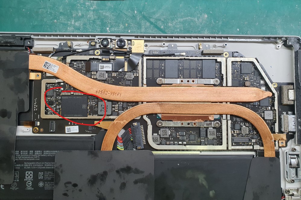

上图红色圈起来的位置,就是存储芯片,更换这个就可以升级硬盘了。
