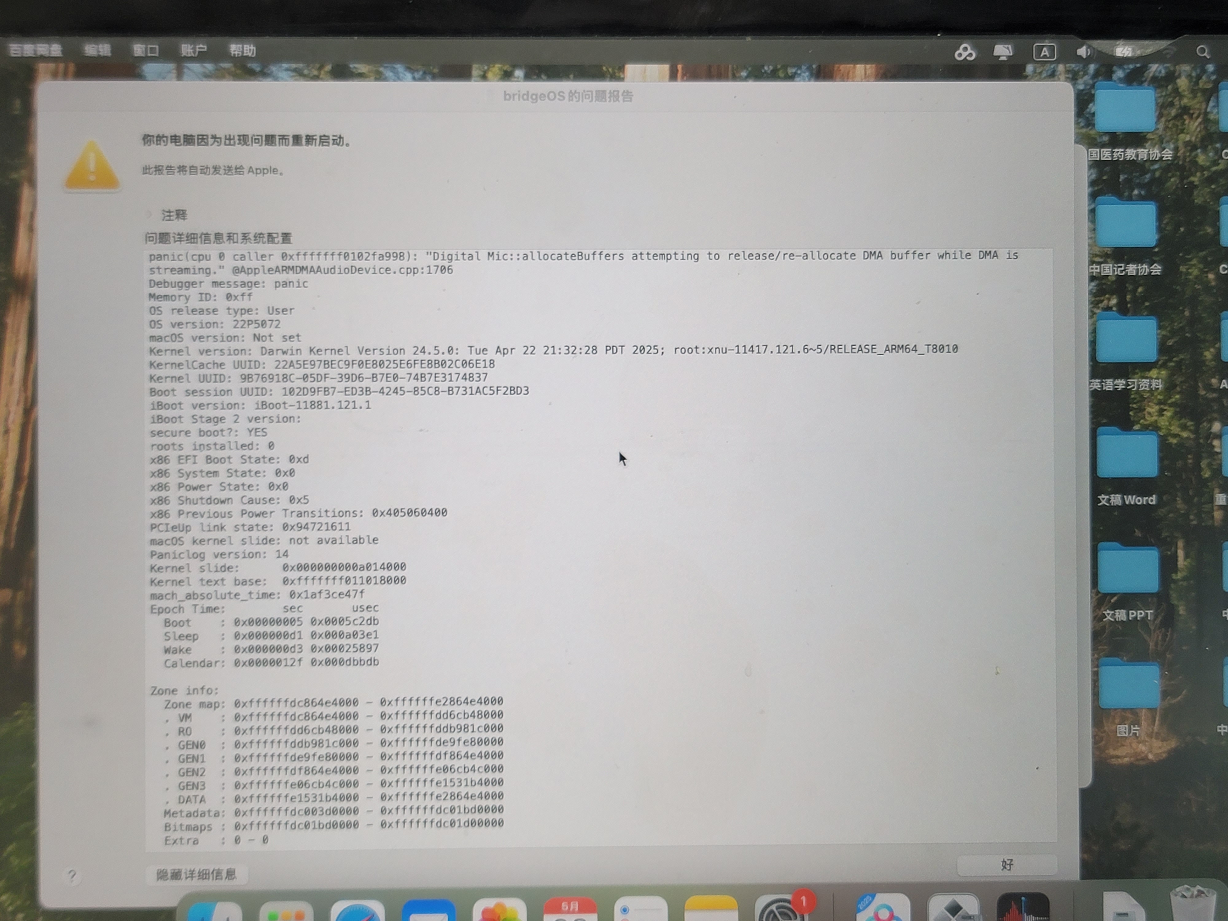

卡住,然后风扇呼一下,重启。
苹果系统,也有重启的时候,日志代码如下图:memory id:0xff
查询案例,a2159触控条进水腐蚀,重启的内存id也是一样。
不知道是否是有直接关联。
0xff是否在表一个固定的硬件呢。
 楼主| 发表于 2025-5-23 16:06:38 来自手机 | 显示全部楼层
升级的内存硬盘,内存加焊后,故障依旧。排除虚焊的可能。开机按d,硬件检测通过,内存检测通过
