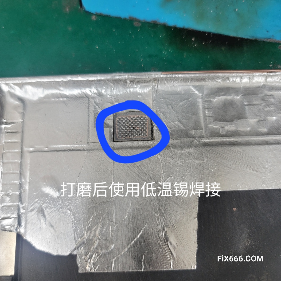

迷你5主板和外壳之间粘胶太牢固,使用打磨方案扩容,低温锡焊接(138度),可以解决主板变形导致的安装高度过高,顶到屏幕出现水波纹的问题
