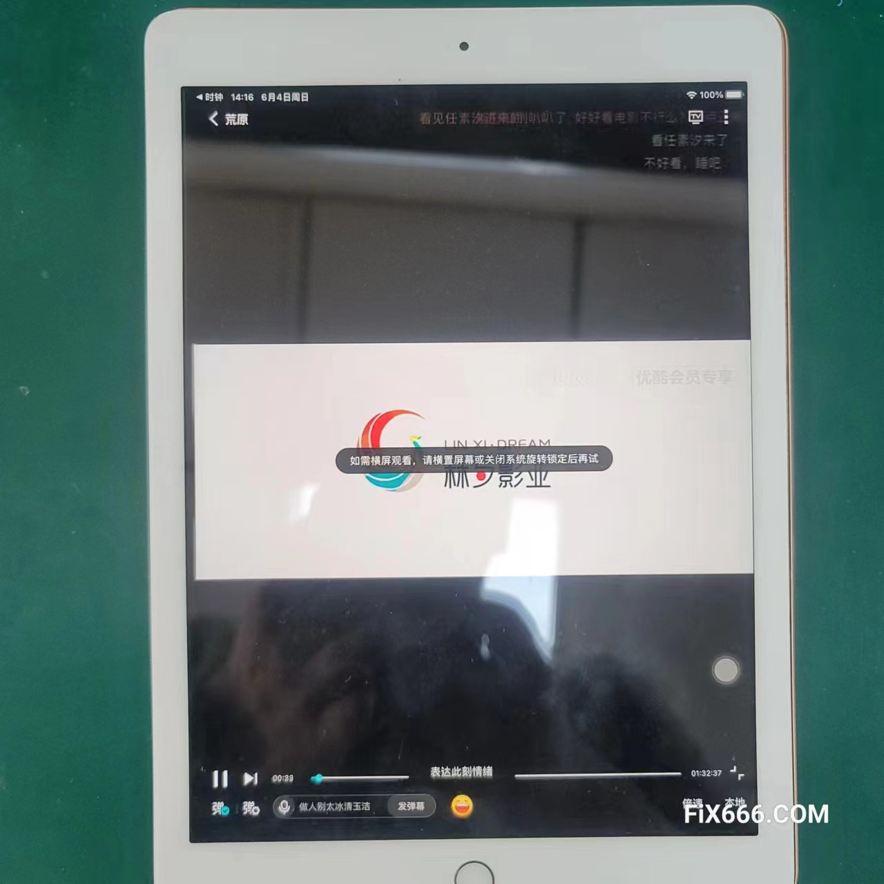

测试方法:使用视频播放软件,播放本地缓存视频,对照电池播放的续航时间;
屏幕亮度:使用中等亮度,30%左右音量;
电池充电状态:100%电量,充电电流静止后开始测试对比;

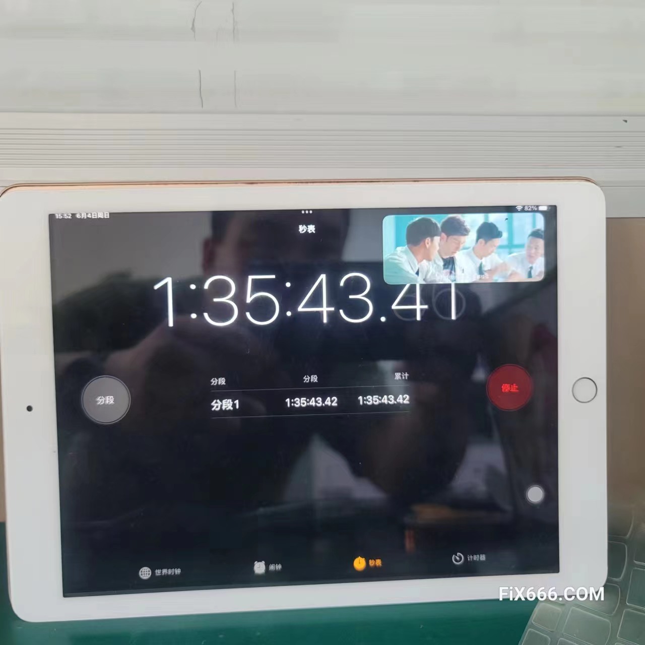

原装95寿命电池测试数据:
视频播放时间 :1小时35分钟
电池耗电情况:100%-82%,耗电18%

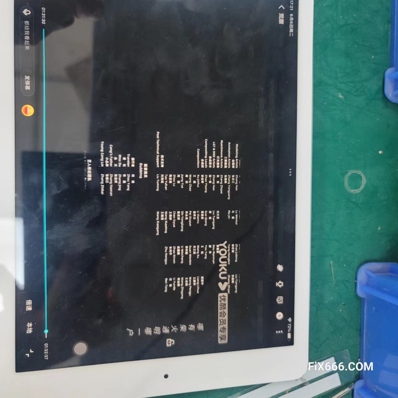

国产电池100寿命测试数据:
视频播放时间:1小时32分钟
电池耗电情况:98%-72%,耗电26%
