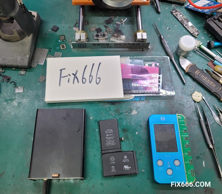

准备工具:点焊机,电池效率修正仪,全新电芯,拆装工具镊子,钳子等

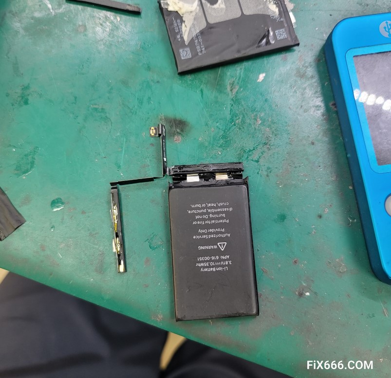

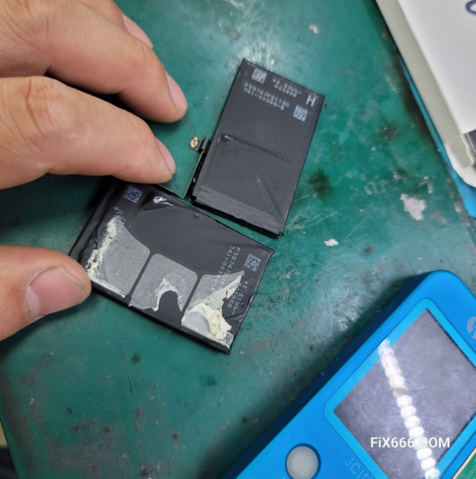

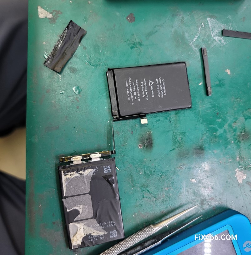

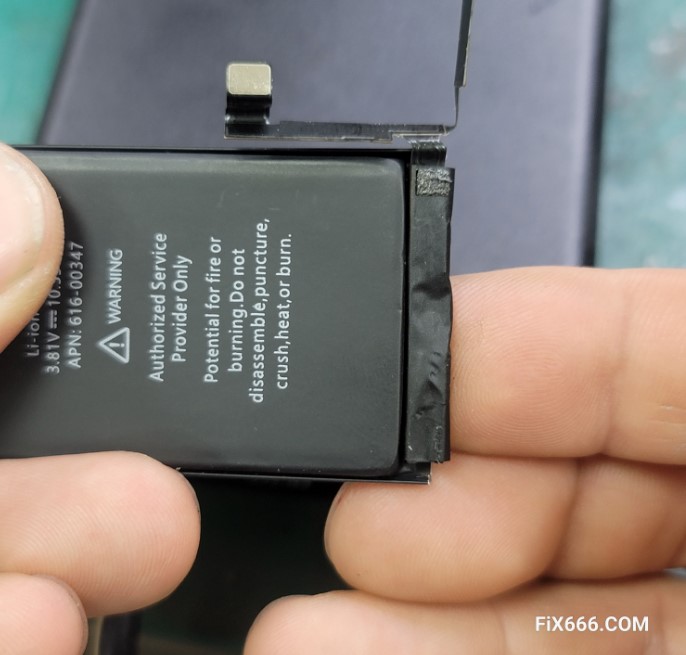

首先拆开旧电池的电芯固定胶带:
然后拆掉旧电芯:

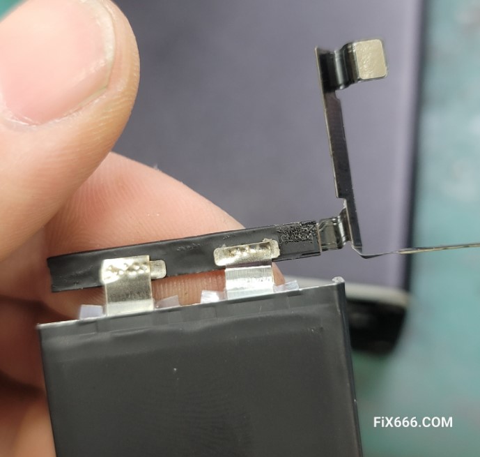

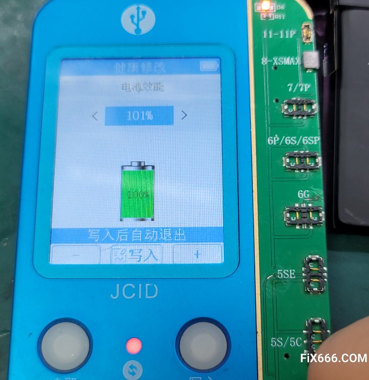

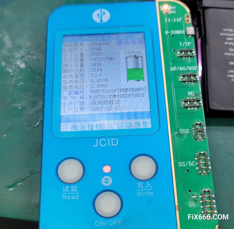

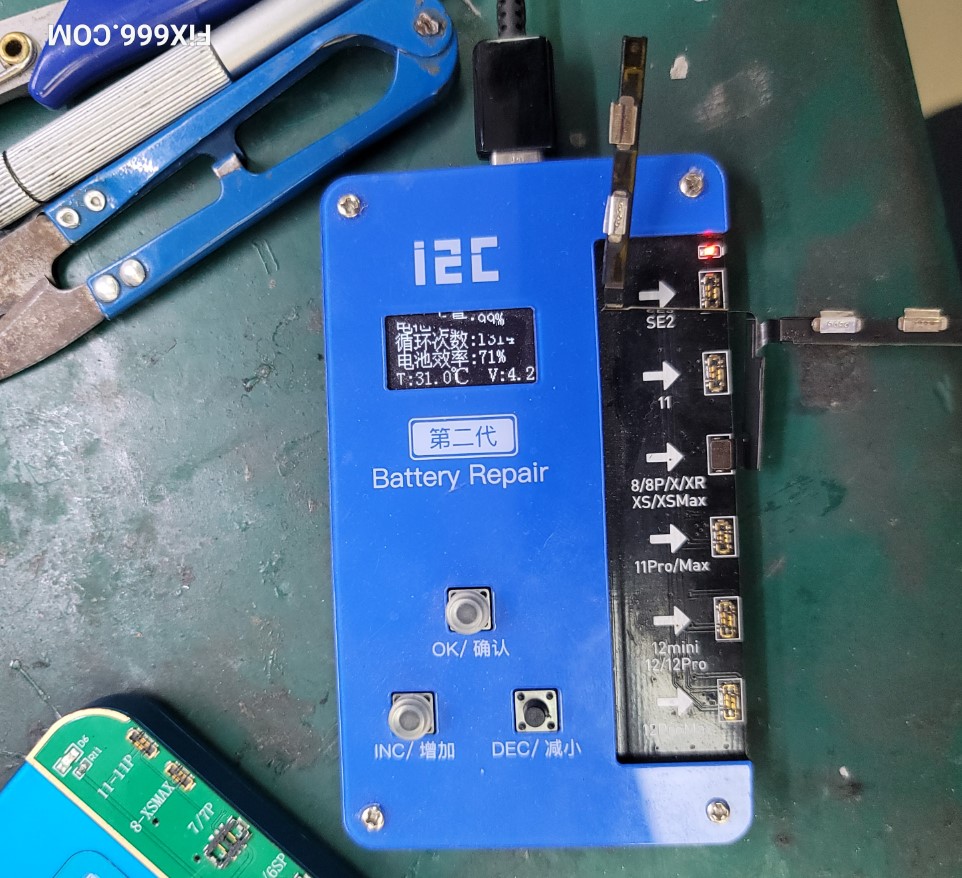

拆完的电路板,使用修复仪器读出电池效率信息:

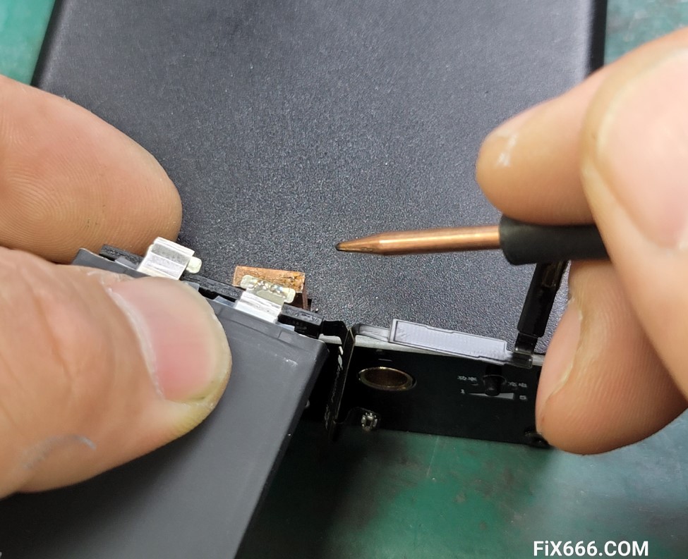

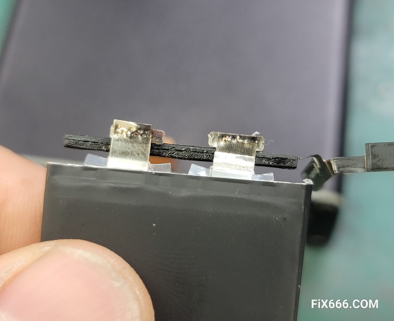

正确识别后,修理平整电池电路板的电极焊点:

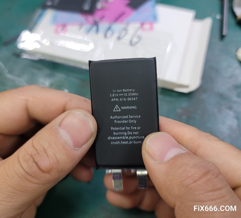

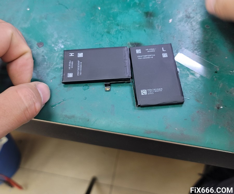

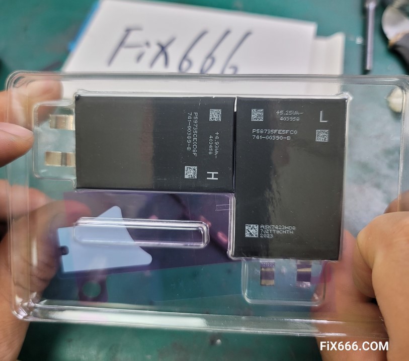

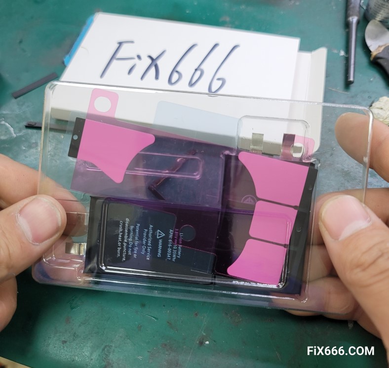

修理工整后,拿出全新电芯:

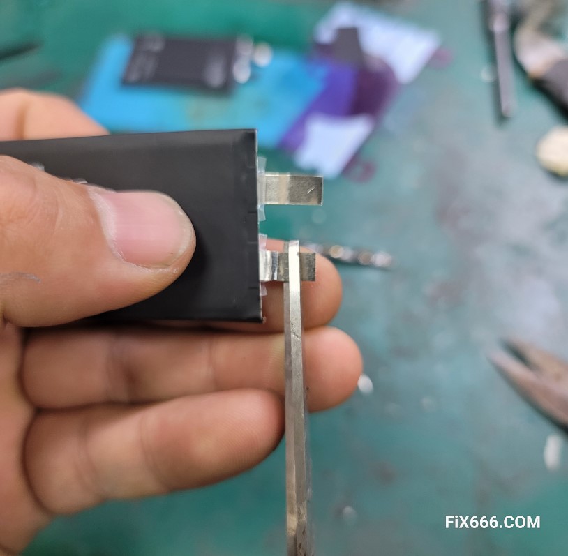

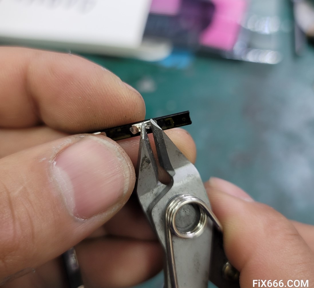

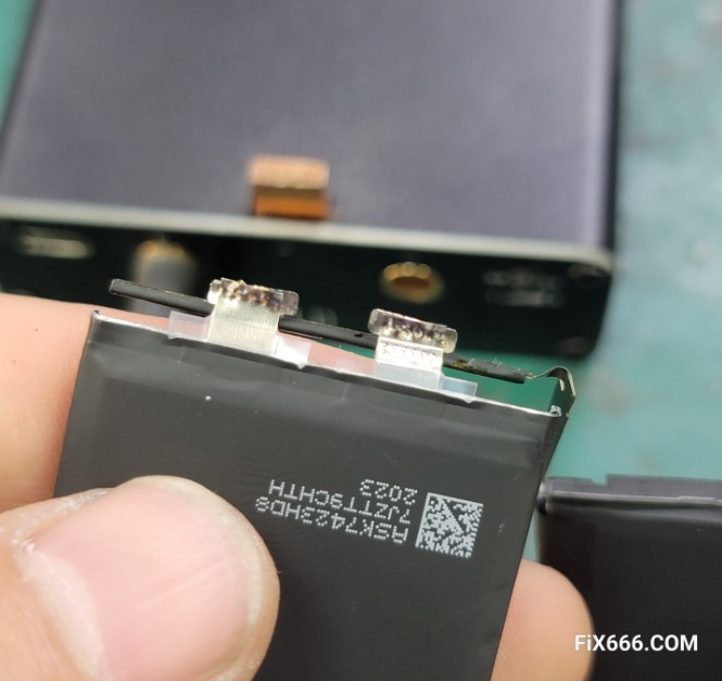

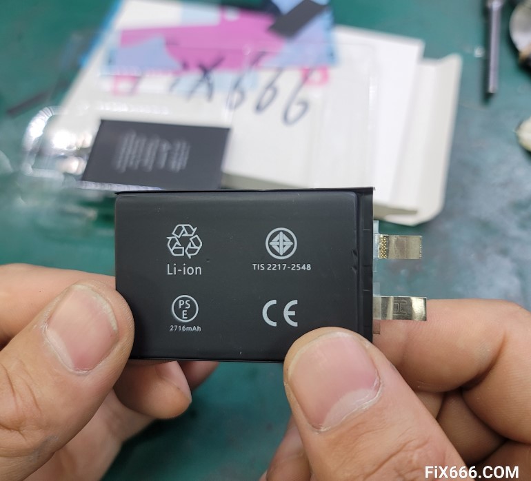

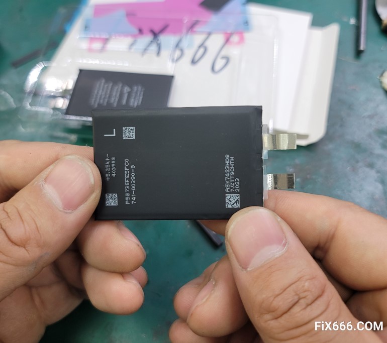

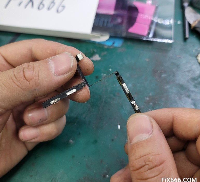

全新电芯,电极很长,一会要剪断成合适长度:

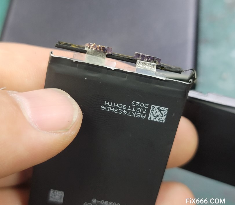

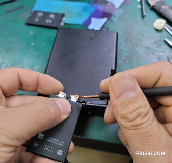

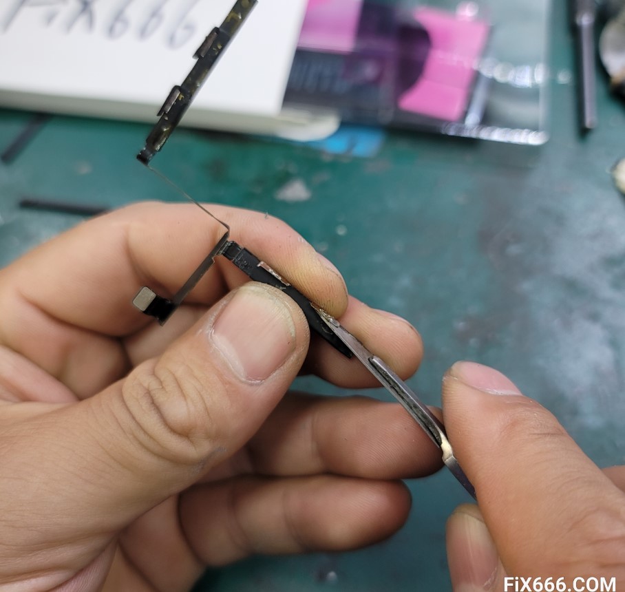

修剪好之后,使用点焊机焊接到电路板上:
焊接之后的连接处是很结实的

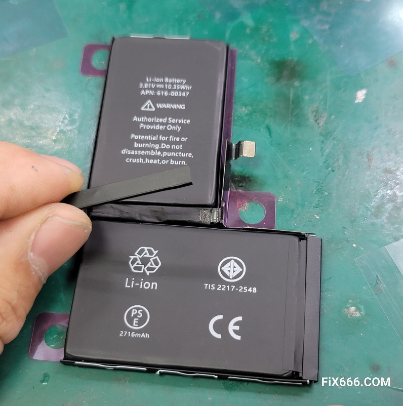

继续焊接另一个电芯:

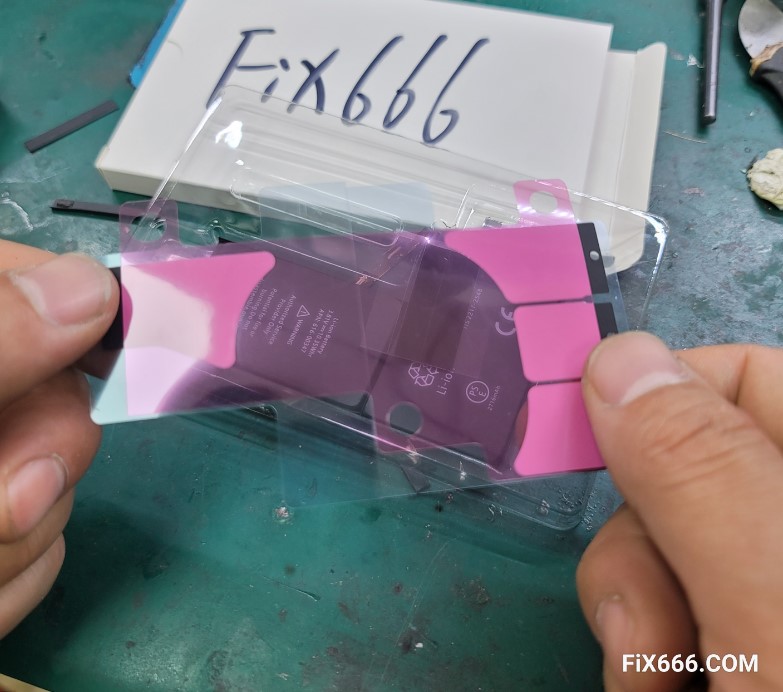

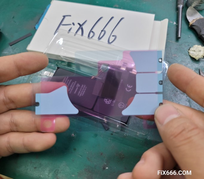

两个电芯处理好之后,粘好胶带,粘好易拉胶:

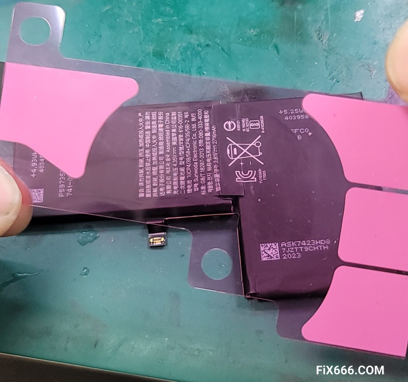

再贴好电路板保护片,最后修正一下电池效率:

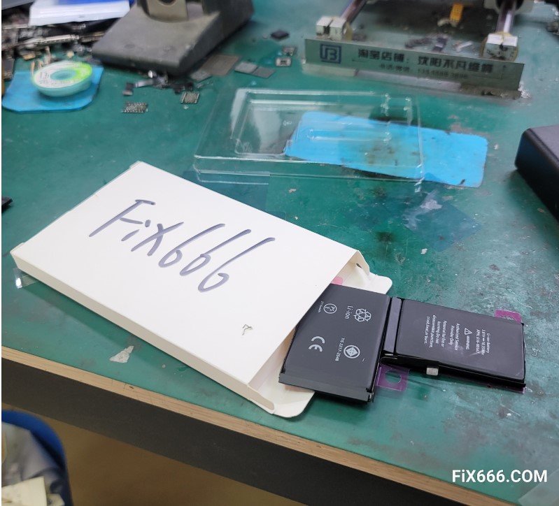

最后封装好,一个全新的原装翻新电池就做好了。需要购买的朋友,可以到我的淘宝店铺下单吧!
