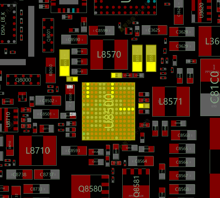

故障:不充电,顾客使用120瓦功率数据线充电,导致不充电;
检测:USB信号线阻值正常,更换CD3215(笔记本拆机的)没反应,原来的CD3215充电电流0.15
检测发现,充电芯片343s00257芯片,vcenter连接电容阻值0.17,阻值偏低,更换后,阻值正常,换回原机3215后,故障修复;
结论:笔记本拆机的CD3215不能用,没有任何电流;
