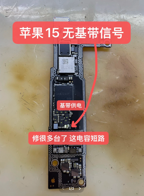

有很多的维修案例,ipad的m系列处理器基带故障,CD3217损坏后,由直通基带CPU的电,过高导致基带CPU损坏的,维修方法是断开基带CPU到CD3217的供电点,
还有下面这个图中,有电容短路的。但是还不能确定是否是通病。

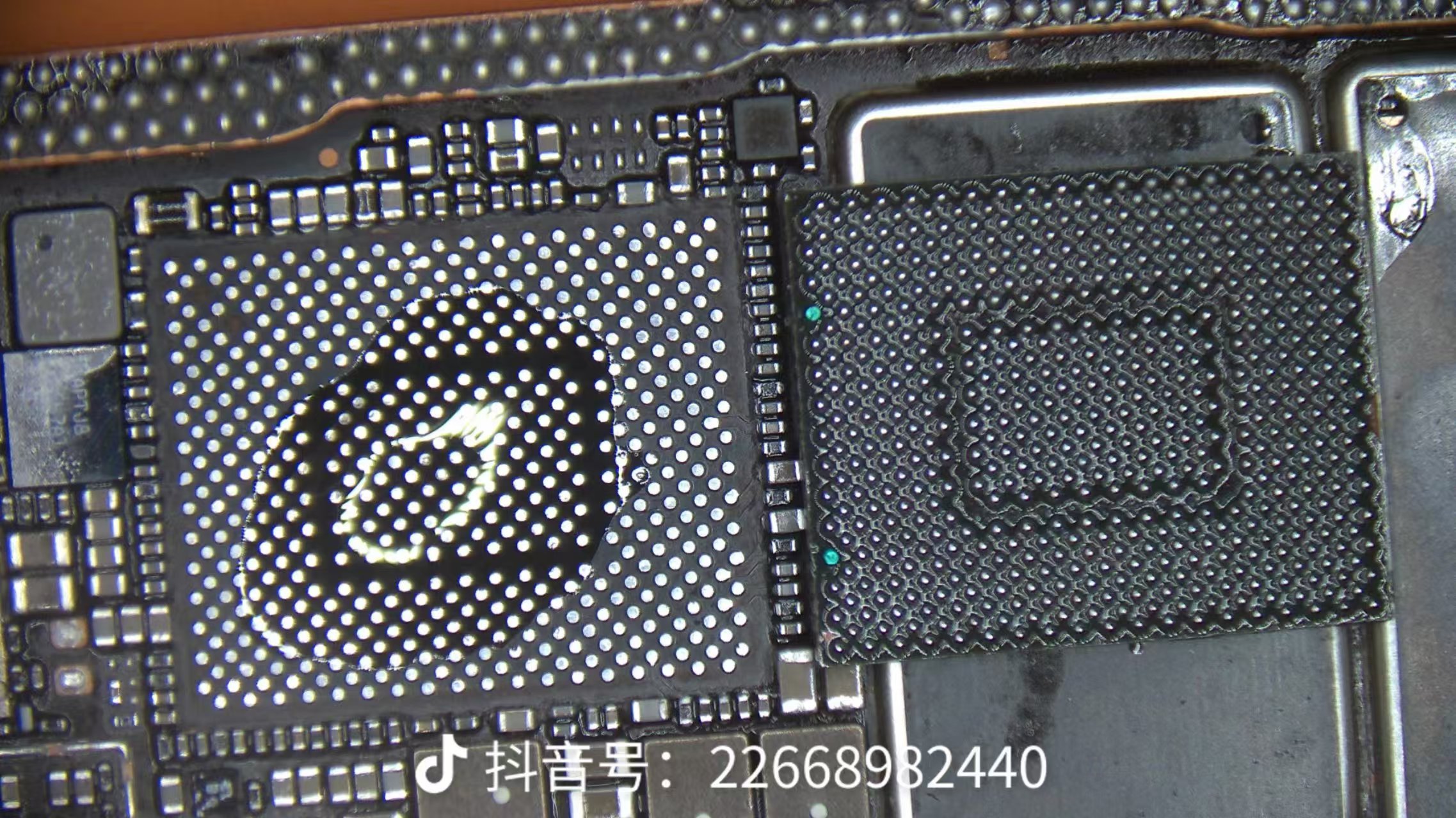

 楼主| 发表于 2026-5-25 09:31:37 | 显示全部楼层
15系列无基带,基带CPU1.8V短路,是充电IC过来的电压把1.8供电部分烧了。拆开基带芯片,用绿油隔离1.8V供电点尝试维修.
如果隔离不行,就是基带CPU彻底挂了,放弃。
大部分都不行,可行概率估计不到10%
 楼主| 发表于 2026-5-25 09:35:18 | 显示全部楼层
无基带要测3.1V阻值和1.8V阻值
