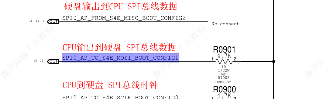

故障:刷机成功后,黑屏,连电脑DFU模式,更换硬盘后,故障依旧;
故障原因:SPI总线的信号问题。
检测发现,硬盘旁边的一个SPI总线上拉电阻焊盘在清理黑胶时碰掉了。飞线后,故障修复。
对照苹果11图纸,信号名称:SPI0_AP_TO_S4E_MOSI_BOOT_CONFIG1
连接4.7k上拉电阻,信号通CPU。所以测量阻值是正常的,但是没有上拉电阻,会出现异常
