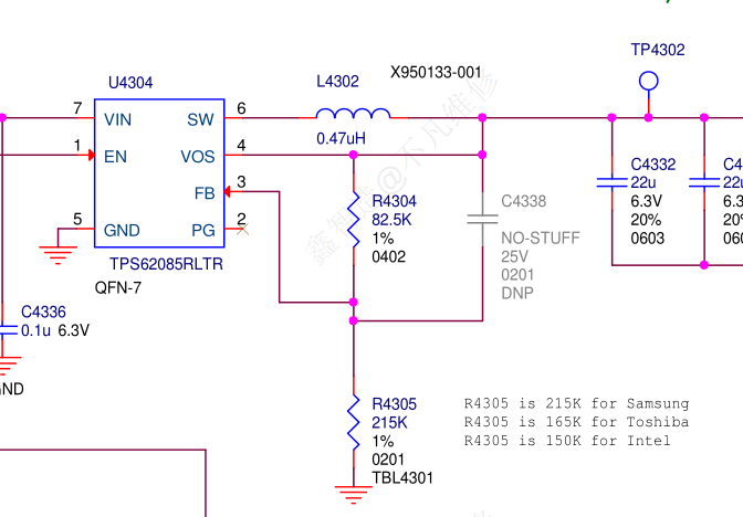

R4305都是使用的165K电阻,
而如果是海力士,R4304电阻使用的是20K,东芝使用的是82.5K.
要海力士改东芝,需要找到82.5k电阻,不好找,可以使用200k和150k电阻并联的,实践证明ok。
