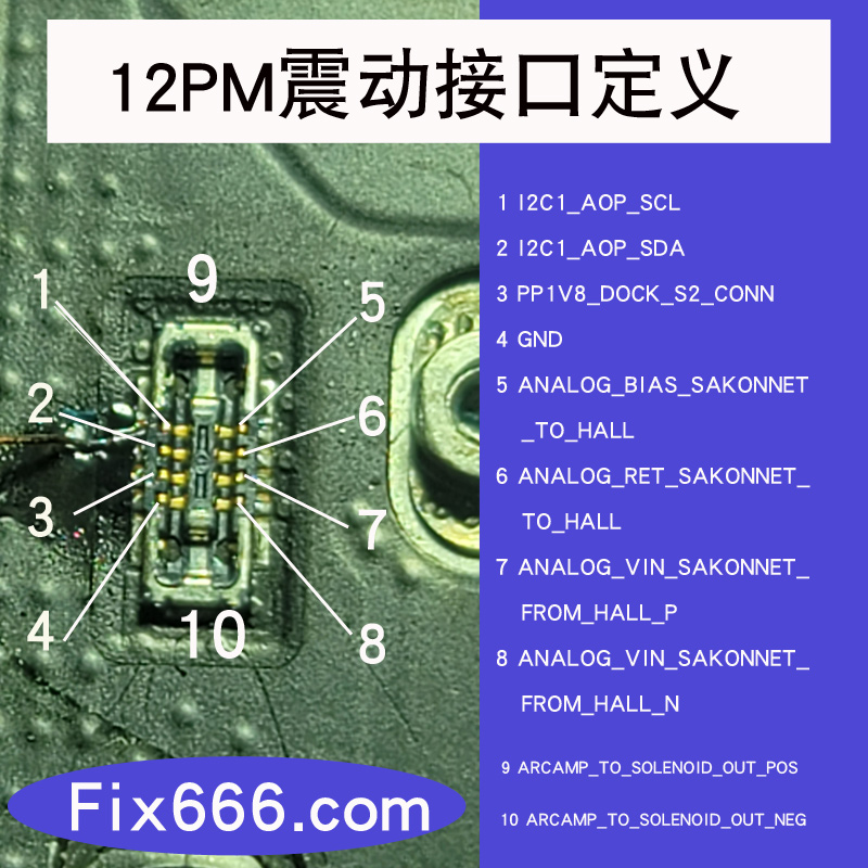

换下层板后,震动哗啦哗啦响。
换尾插,换震动排查后,故障依旧。
测量信号,发现故障原因在u8400芯片上,裂了一个脚,导致这个芯片损坏,不能工作,导致震动哗啦哗啦响了。
