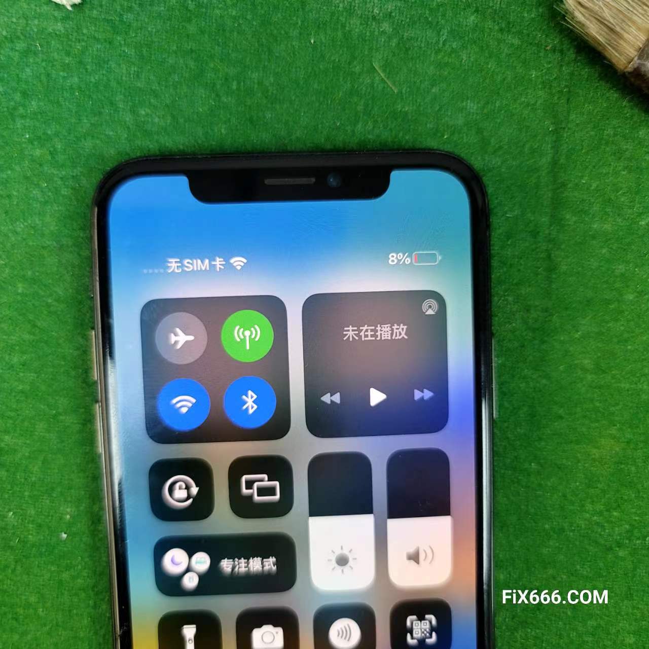

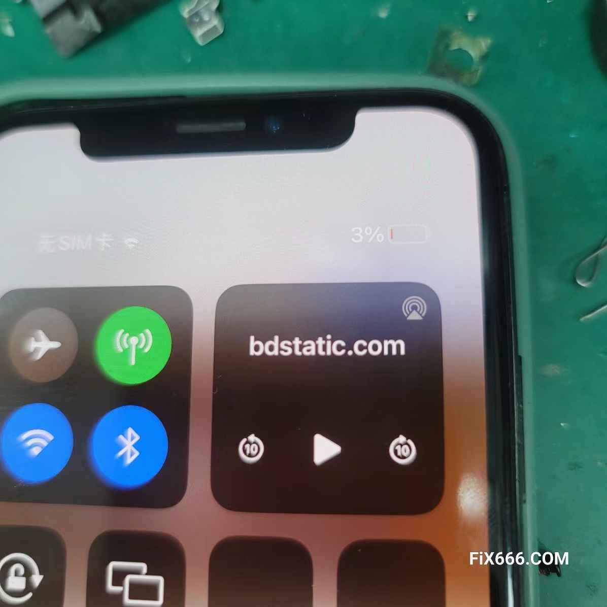

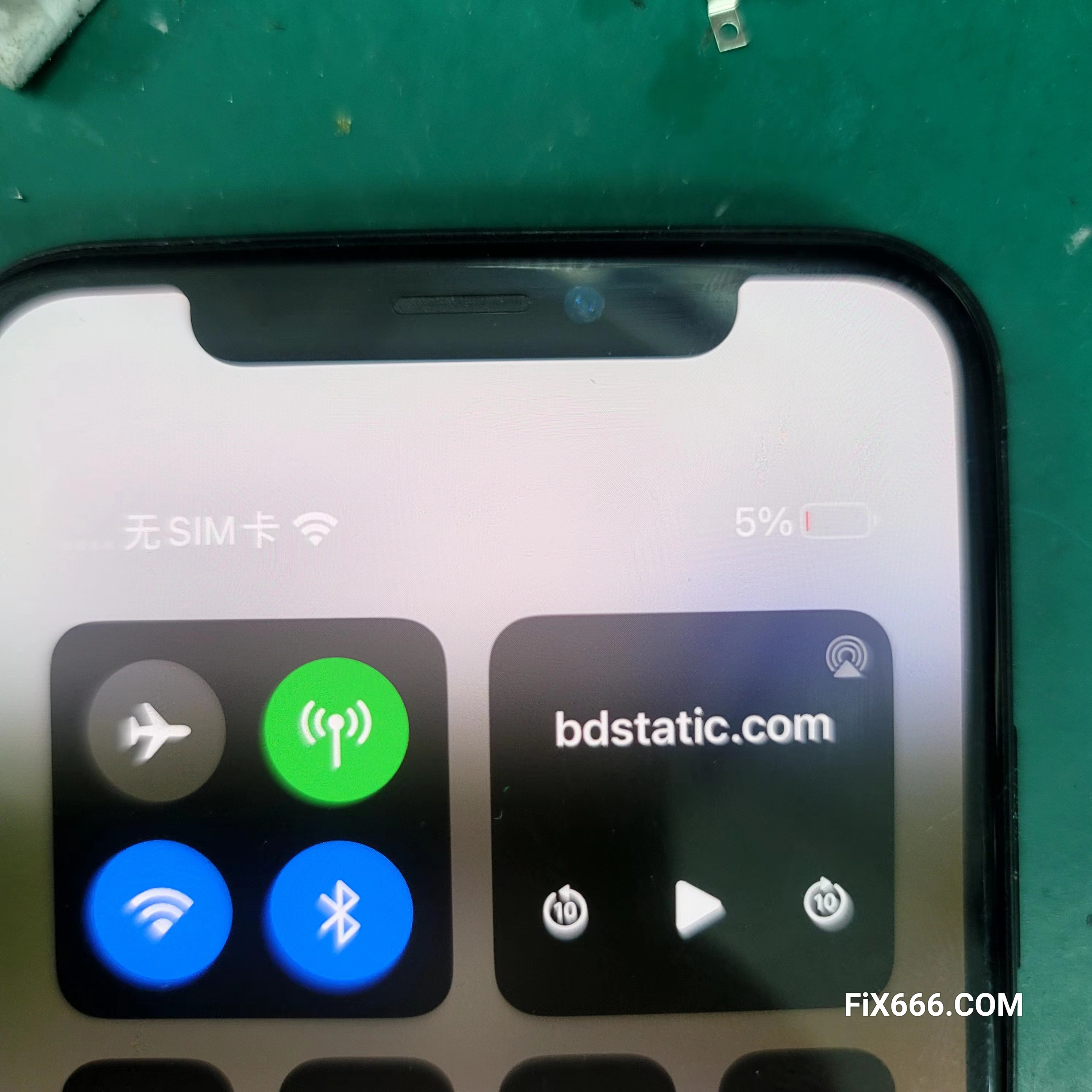

测试项目1:耗电放电测试,部分电池使用中不能放电到1%,比如10%就自动关机。
8%使用正常,无降频;
5%使用正常,无降频;

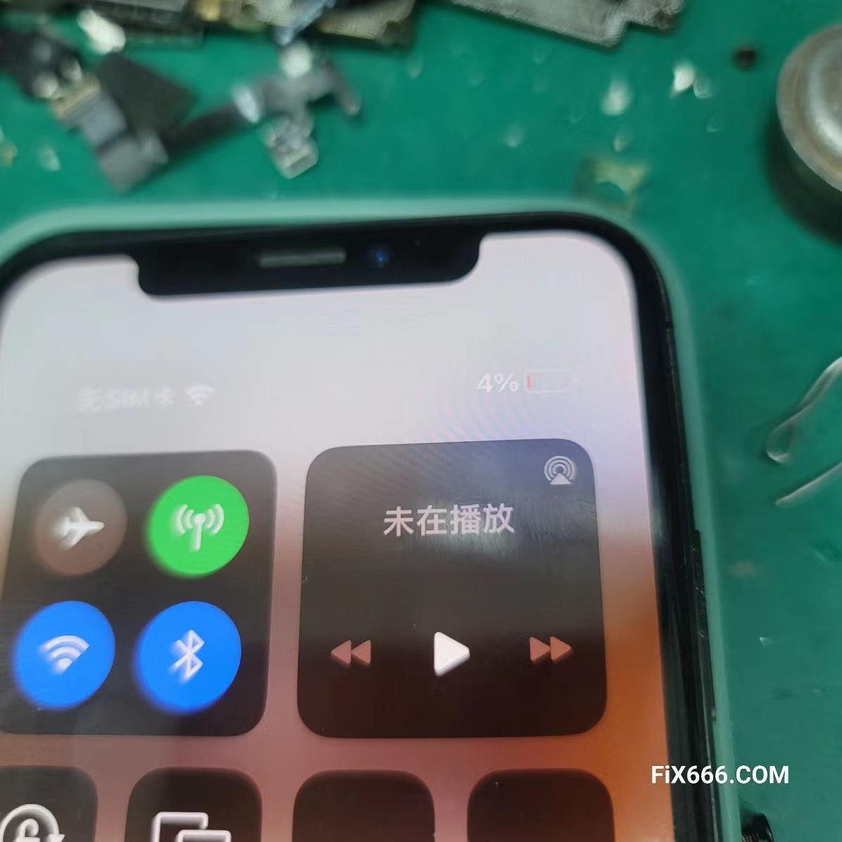

4%使用速度正常,无降频:
测试3%电量速度正常,无降频

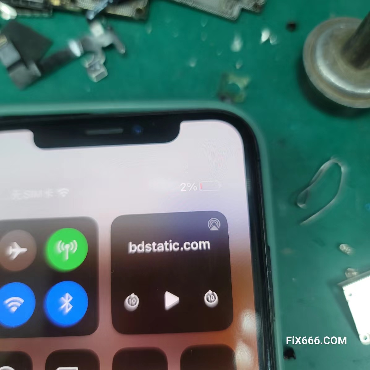

测试2%电量速度正常,无降频

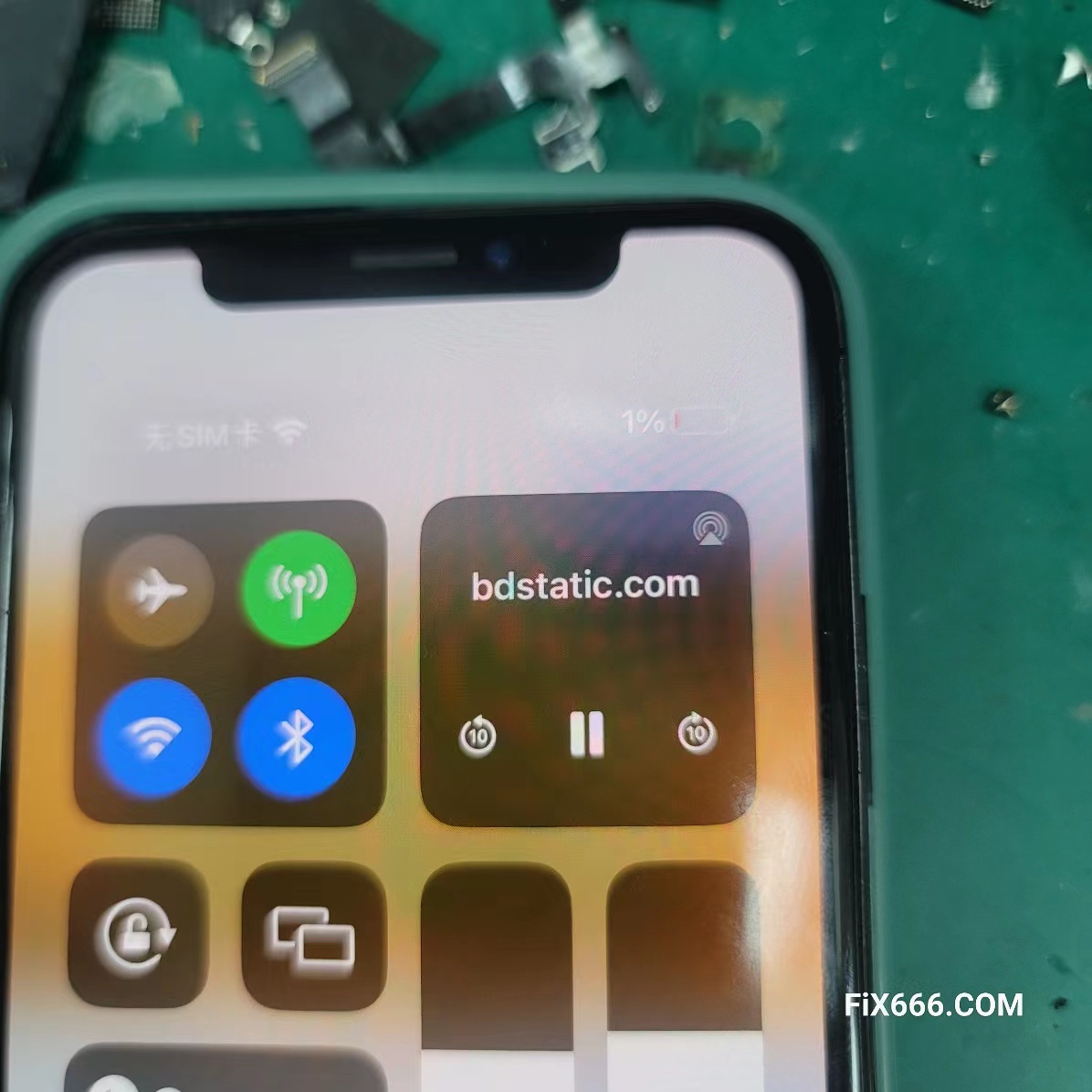

测试1%电量速度正常,无降频:

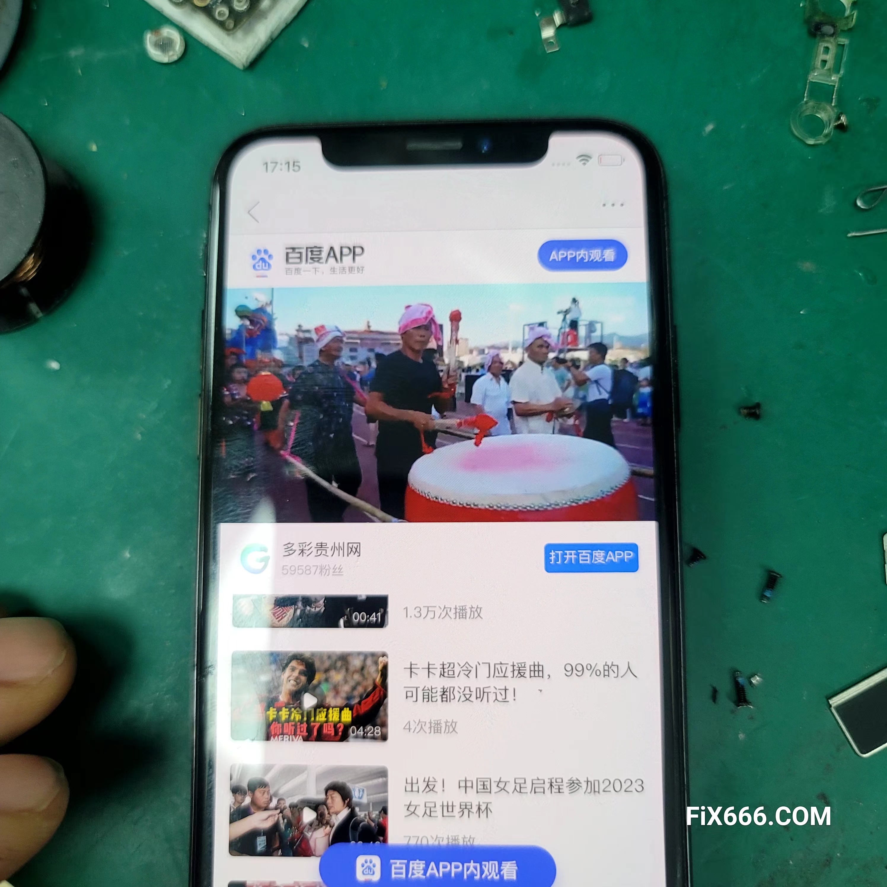

测试1%电量,播放视频4分钟后,没电自动关机。

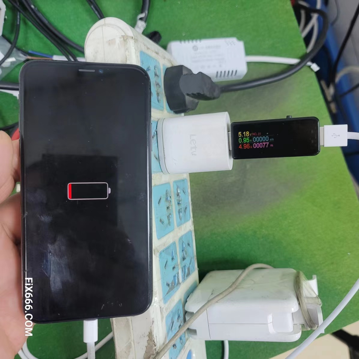

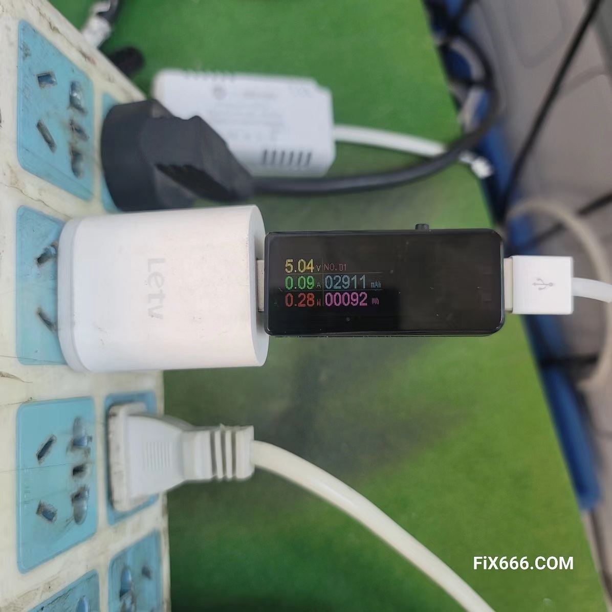

电池放电关机后,充电测试,使用电流监测仪监测。
  • 充电电压5.1V
  • 充电电流:0.95A
  • 为准确测试电池容量,保持手机关机状态充电。
 楼主| 发表于 2023-7-8 13:18:10 | 显示全部楼层
测试充电耗电2911mah,电源转换效率95%计算,2911X95%=2765mAh,容量稍微高于电池标称容量。电池容量还是很足的。
